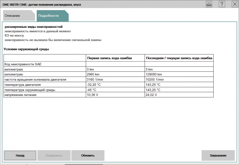

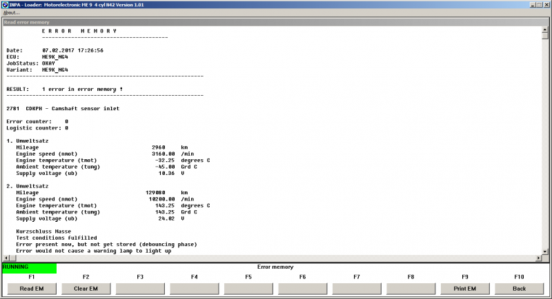

Этой зимой также начала плохо заводится с утра. Правда у меня в накопителе появилась ошибка по датчику распредвала (который со стороны в пуска), при том что ошибок с пропусками зажигания и т.д. нет. Нормально заводилась только раза с 2-5-го. На горячую заводилась как ни в чем не бывало. В остальном проблем не видел, разве что, как мне показалось, вырос расход топлива. Заменил датчик - проблема ушла. Для наглядности прикреплю фото ошибки (на километраж, температуру и т.д. внимания не обращать, т.к. бред пишется):

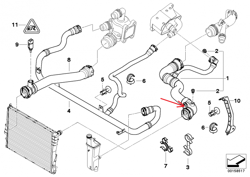

Может кто-нибудь подсказать номер резинки или чем можно заменить резинку внутри пластмассового быстроразъемного соединения указанного стрелкой?

#12862 FaTaList
FaTaList
  • 932 сообщений
  • E46 2.5 compact
  • Екатеринбург, Минск, Бобруйск
Отправлено 23 Февраль 2017 - 08:30
Попробуй вот тут: https://www.drive2.r...90600938373539/
#12863 bataljon
bataljon
  • 542 сообщений
  • 320d E46 2002г
  • солигорск.беларусь
Отправлено 24 Февраль 2017 - 09:04
я с термостата старого снял.она чуть меньше, но подошла
#12864 mgt
mgt
  • 161 сообщений
  • e46, n42b20, 2003 г.в.
Отправлено 25 Февраль 2017 - 02:56
WHT 002 001 подошло как родное. Спасибо.

#12865 FaTaList
FaTaList
  • 932 сообщений
  • E46 2.5 compact
Отправлено 25 Февраль 2017 - 02:57
Да это не мне- ребятам с Драйва  :wink:
