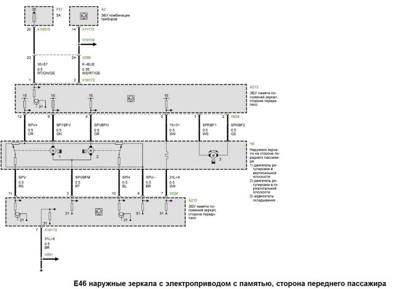

Кто подскажет: при покупке наружного зеркала в сборе спрашивают насколько контактов(5 или 7 вроде), возможно ли определить без снятия зеркала насколько контактов там стоит?
Лучше всего напишите свой ВИН: Нужно знать:
- тип кузова и точную дату выпуска, зеркала менялись несколько раз за период выпуска Е46.
- точный набор опций, т.е. зеркала с проводкой или со шлейфом.
На 5 и 7 контактов - это скромные комплектации без памяти.
WBABD33424PL01358
Смотри,у меня стояли зеркала без складывания,я поставил со складыванием. Ни чего не менял. Думаю бери на 7. Видимо это память.

WBABD33424PL01358
У вас зеркала с проводкой, без шлейфа.
На примере пассажирского зеркала.
Самые полные по комплектации зеркала с проводкой идут на 11pin из 12, свободен только 9pin.
У вас по VIN нету опции 313 (сведение зеркал), т.е. в разъёме проводка будет на 9pin из 12. Отсутствовать будут пины 9,1,2 в разъёме Х624, именно в этот разъём вставляется разъём зеркала.
#12825
Отправлено 16 Февраль 2017 - 12:40
Чуть выше привел свою ситуацию. У меня тоже американка. Поменял только джойстик. Зеркала складывались сразу после замены. Позже дописал функцию и они начали складываться с ключа. Единственное, что не помню, так это количество пинов.У вас зеркала с проводкой, без шлейфа.
