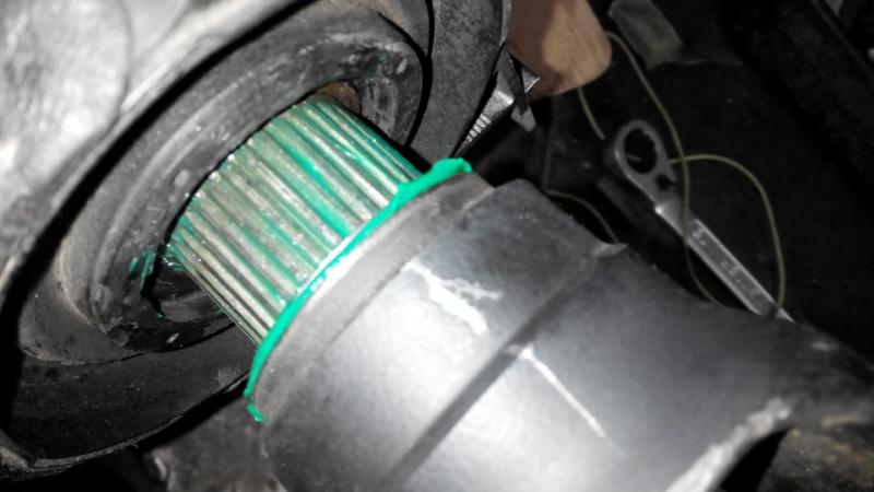

этот подшипник не трогался и в этом месте кардан не разъединялся. Оба подшипника сидят на своих посадочных
не трогался с завода? перекрути его ровно.
хоть убей - не могу понять куда его перекрутить. Он на бутиловом шнуру как сидел так и сел обратно... Думаешь положение болтов +- пол сантима что-то даст?
пол сантима это 5 мм думаешь это мало?

Отправлено 26 Февраль 2015 - 08:29
так а разница - даже если я подвину подвесной ближе к хвостовику коробки - всё равно 1ая часть кардана как была так и осталась... Она подвижна... и положение подвесного НИКАК не зависит

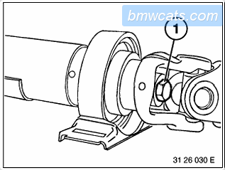

на фото похоже  кардан разьединен и откручен стопорный болт 1я фотка (я сам разьединял кардан)
2 варианта
либо кардан не родной и не хватает длины, либо проблема в креплении коробки или редуктора!
должно быть так
фото 2

  • BMW E46/5
Отправлено 26 Февраль 2015 - 10:14
вован, это соединение болтом средней и задней части кардана.... а у меня вопрос с передней и средней, которая держится друг с другом только шлицевым соединением (как я понял - оно должно гулять туда-сюда) чтобы можно быть снять переднюю часть кардана от хвостовика кпп путём вдавливания шлицевой части... Видимо при снятии 1 и 2 части кардана между собой поездили туда-сюда... но вот не помню как было до снятия
