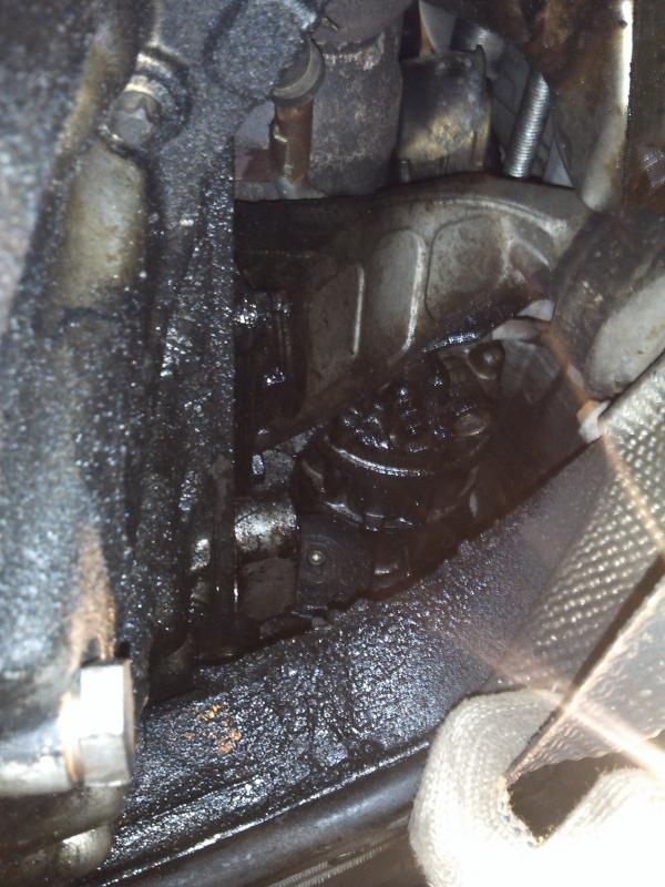

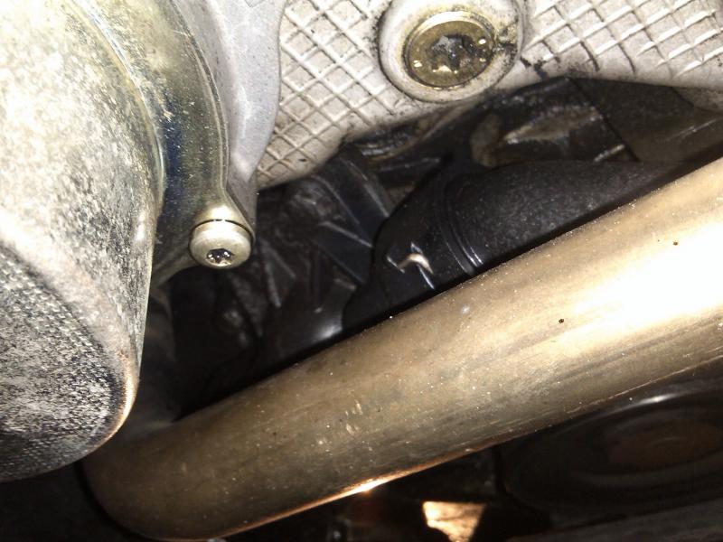

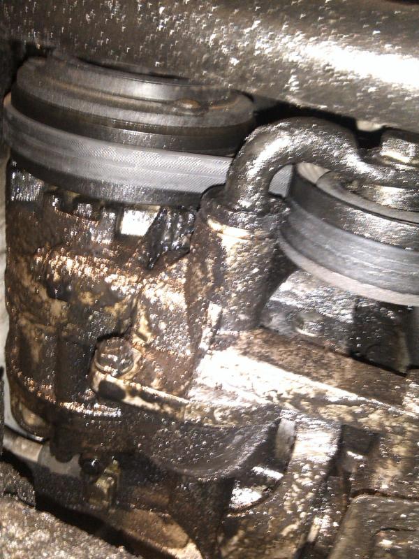

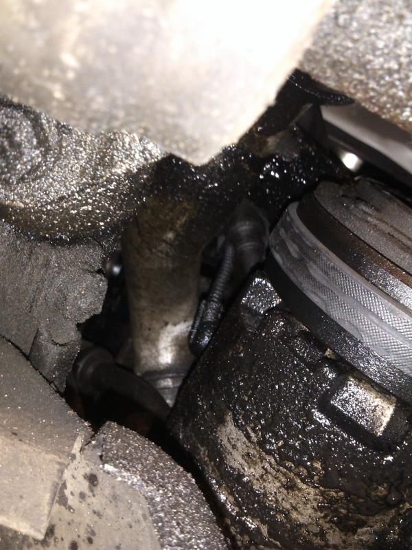

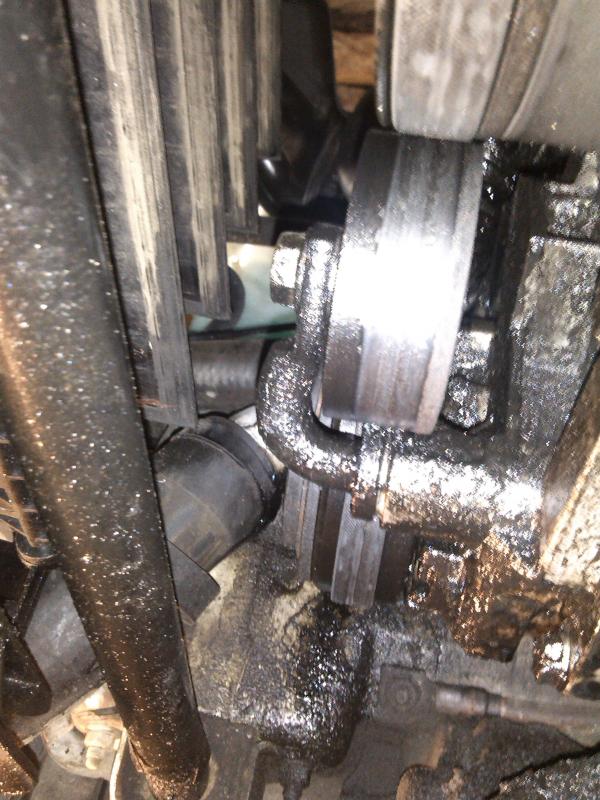

Ребят менял резинки на рычагах передних,когда снял защиту двигателя заметил что левая сторона забрызгана маслом,проверил все бачки,масло на месте!с верху все сухо! с чего начинать ковырять?куда и что следует поглянуть первым делом?

всё в масле, что сказать... вытирай и изучай. Предположу что текла клапанная крышка или какая-нибудь прокладка передних крышек двигателя
Мыть насухо и изучать, может в процессе мытья станет понятно, откуда сопли.

вытер,завел,по газовал,руля крутил туда сюда нечего не заметил,собрал поехал на работу.Когда сегодня снял защиту увидел на том месте где вчера тоже самое!вокруг гидрача с двух сторон и не понять откуда!

Ну а что еще можно посоветовать? Может течь крышка ГРМ, может течь клапанная крышка, может течь "обратка турбины", кстати судя по фото масла больше как раз с той стороны.
Если это за день, то где-то нехило хлещет - неплохо бы проверить уровень жидкостей - может и ясно станет откуда это. В ГУ несколько другое масло, нежели в ДВС.
З.Ы. У меня в е36 так "красиво" картер смазывала рейка.
Думаю, что потекла прокладка масляного стакана.

зачем тогда спрашивать то, что очевидно? Или на вопрос : а у меня весь мотор в масле, от поддона до клапанной крышки и даже на картер сцепления масло течёт - можно ответить что-то другое. Думаю самое логичное то, что сначала нужно вытереть\вымыть места подтёков, а отсюда уже внимательно бдить и смотреть откуда может течь. Не понимаю к чему здесь баны

Так не без этого ) А по теме да - 90% в первую очередь глянуть прокладку масляного стакана - известную болезнь еще с моделей е36.
