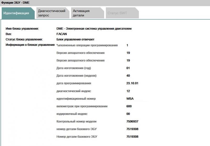

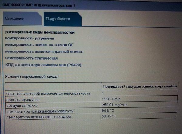

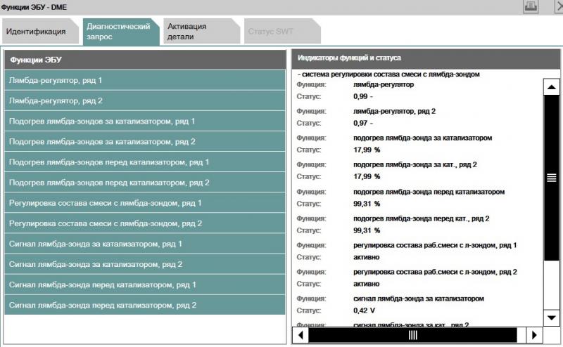

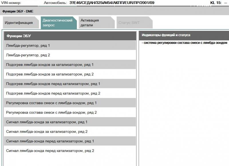

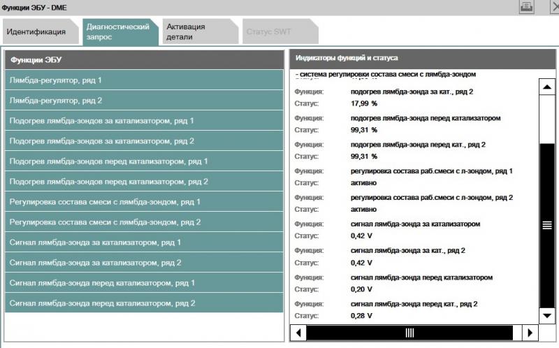

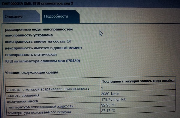

Отправлено 22 Май 2017 - 02:47

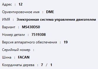

740i сказал(а) 19 Май 2017 - 8:12 ПП:
если автос видит лямды за катом , значит евро 3/4 , это читаемо ренгольдом
сегодня подключил ренгольд, судя по всему прошивку не трогали.
и поскольку лямбд за катами нету физически, то это есть причина, по которой иногда выбивает чек по трассе?
(фото ошибок в прикрепленных)

luch7 сказал(а) 22 Май 2017 - 11:47 ДП:
Конечно, это и есть причина ошибок, ката нет и лямбда нет, а прошивка блока двс сожержит данные параметры.
