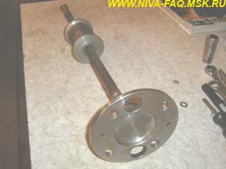

#13099 АМИГО
АМИГО
  • 3 237 сообщений
  • MB 609
  • Деревня
Отправлено 29 Апрель 2017 - 11:11

#13101 АМИГО
АМИГО
  • 3 237 сообщений
  • MB 609
  • Деревня
Отправлено 29 Апрель 2017 - 11:22
Видимо не оказалось.
Пробовали какими-то сьемниками и прессом.
Так значит в полне такое реально произойти?
Привод откручивается от редуктора,снимается. Потом при помощи катюши выбивается ступица. Потом сам подшипник.
