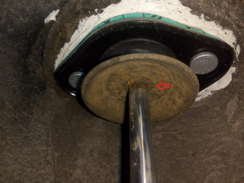

Сожет ты знаешь, зачем нужна эта шайба?
Если зажать без шайбы опора не дожмется насколько помню, когда ставишь шайбу она (опора) немного сжимается после закручивания гайки и получает как бы преднатяг

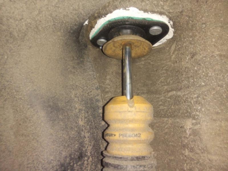

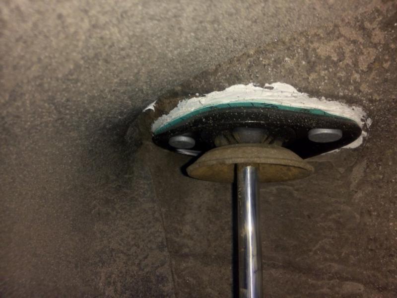

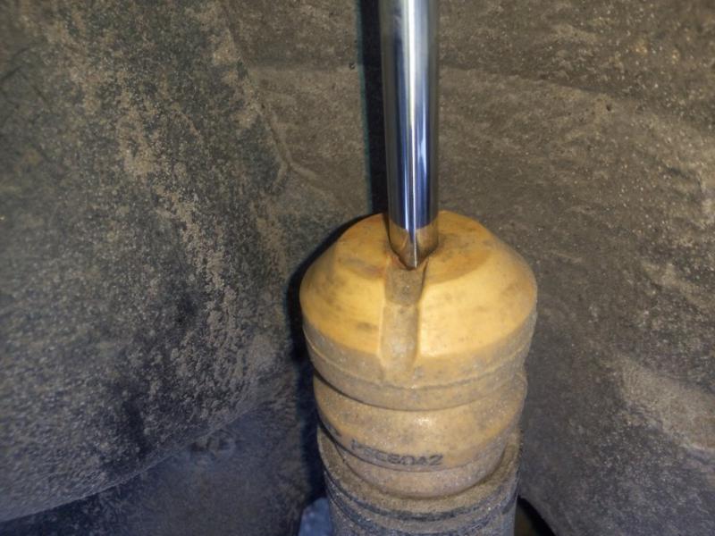

Ездить при желании вообще без амортизаторов можно...
Я не пойму, тебе 2$ на шайбы жалко? Уже давно бы всё поменял и забыл. Я не знаю нафиг они нужны, но с такой ценой я об этом даже не задумывался.
Где на фото должна стоять эта шайба?
прям под тарелкой,отпечаток виден остался от старой шайбы,иначе штоком пробъёт тарелку.
#12731 Bondosha
Bondosha
  • 537 сообщений
  • E46 320i (m54)
  • Беларусь, Новополоцк
Отправлено 02 Февраль 2017 - 09:41
Прям под тарелкой расширение на штоке, на ктором лежит тарелка. Получается шайба должна быть сразу под нижней тарелкой, между нижней тарелкой и этим расширением на штоке аммортизатора?
я на 100% утверждать не буду,разбирал только передние,там тоже шайба,на которую ложится тарелка пружины.
Слушай я глянул, на фотки свои и те что в интернете. И походу у меня стоят шайбы, только они старые и закоревшие в штоке, вот я их и не заметил. На фото она же?
Не видно чётко,может быть и прикоревшая есть.Если тарелку не снимал при замене опор,вроде нет необходимости,если только почистит её,то потерять не мог.посмотрю у себя сегодня.
