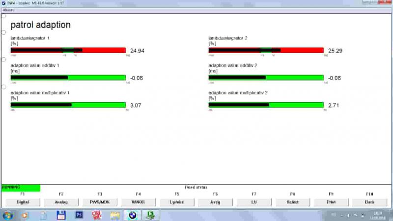

кто что скажет?
Подсос воздуха?
227 и 228 ошибки выбивает (максимум достигнут по регулировки коррекции по двум лямбдам)
Также если отпустит газ например с 3000 то холостой ход не сразу ловиться, несколько раз прыгает в верхв низ стрелка и потом стабильный холостой стоит на месте. Так каждый раз после того как газанешь.
