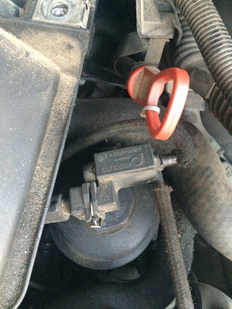

да сразу к нему полетел . у меня походу неправильно работает соленойд который контролирует когда открывать и закрывать шторы на радиаторе , он мне перевел в открытое положение эти шторы и все стало норм , но отключил соленойд . т.е. теперь постоянно у меня эти шторы на радиаторе открыты , но работает кондей. вот сейчас пытаюсь найти этот соленойд ... взял совсем ерунду 300 тыс , при этом полностью заправив кондер (700мл )
как правильно называется эта деталь ?? или может кто знает ее номер ?
Под номером 9 на схеме http://www.etk.cc/bm...ECE/17/17_0142/
