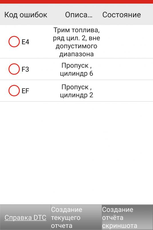

Доброго дня.
Впервые за пять лет столкнулся с таким...
Машину всегда ставлю в гараж, заводиться нормально, чуть еле колбасит на первых сек (M54 он такой), потом обороты в норму и поехали. А вот если на улице оставлял на ночь, то к утру колбасило чуть сильнее. И вот недавно оставляю снова во дворе, утром завожу, начинает колбасит на первых сек, ну думаю норм, потом сильнее, потом так норм трясти стало и загорелся чек. Глушу вставляю прибор и вот что он выдает (скрин). Завожу опять, чек тухнет, все ок. Неделя полет нормальный. В авто полное ТО, кроме свечей (28к уже). Поехал на всякий поменял их. Спустя еще неделю, завожу в гараже, все нормально завелось БЕЗ колбасы, смотрю опять чек вспыхнул, глушу, прибор и снова такие ошибки. Опять завел, чек погас и полет снова ок. Вот и вопрос, что происходит? )

Вставь нормальный прибор)))

easydig норм прибор :)

Доброго дня.
Подсос воздуха исключен, проверил?
Спасибо за наводку. Много информации на фанатиках нашел по этому моменту.
