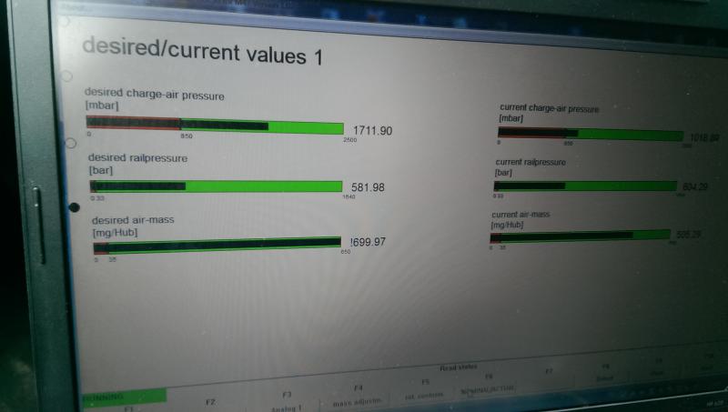

Отправлено 19 Апрель 2016 - 02:42
Кто даст расшифровку ???

Отправлено 19 Апрель 2016 - 02:53
komarby сказал(а) 19 Апр 2016 - 11:42 ДП:
air mass показатели воздушной массы - расходомер, air pressure это давление наддува - датчик давления.
