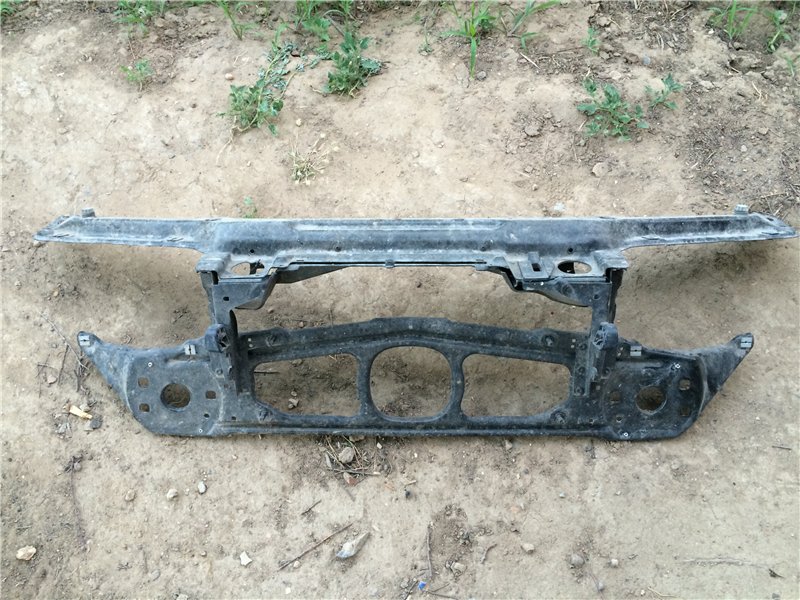

Господа! Подскажите, кто знает - "телевизор" с е46 купэ дорестайла, встанет на е46 купэ рестайл ? И встанет ли м руль с X5-го на е46  ?

телик встанет, дорестовый руль от х5 точно встанет
