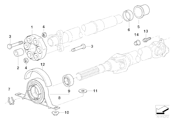

вован, это соединение болтом средней и задней части кардана.... а у меня вопрос с передней и средней, которая держится друг с другом только шлицевым соединением (как я понял - оно должно гулять туда-сюда) чтобы можно быть снять переднюю часть кардана от хвостовика кпп путём вдавливания шлицевой части... Видимо при снятии 1 и 2 части кардана между собой поездили туда-сюда... но вот не помню как было до снятия
у меня кардан двухсоставной !
кинь вин в лс или сюда

У тебя 3х составной кардан
и первая часть кардана слишком ушла в торону коробки
расккрутилось Резьбовое кольцо с зажимным кольцом 5 и 6 и шлици вышли из соединения и работает не на всю площадь
либо наоборот 2 и 3 части кардана уши от первой тогда их подкинуть всборе откручивая оба подвесных
в общем шлицов КАК МНЕ КАЖЕТЬСЯ не должно быть столько видно.
хотя если они там совсем длинные то может это нормальное явление

Товарищи комрады, нужна помощь.
Кардан 3ёх-составной. Менял зимой задний (который ближе к редуктору) подвесной подшипник. Задняя часть кардана от средней отсоединяется после полного откручивания болта. Разьеденил кардан, поменял подвесной, соединил по меткам и вкрутил обратно до конца болт. Тут как бы собрать не так невозможно. Передняя и средняя части перемещаются относительно друг-друга свободно (как я понял для того - чтобы можно было достать кардан из эластичной муфты или хвостовика коробки), но их я не трогал. Собственно установил обратно кардан, поставил подвесные подшипники на свои места и после соединения эластичной муфты увидел, что передний кардан как-то довольно сильно достался из среднего...

#10155 Chupris
Chupris
  • 537 сообщений
  • Минск\Беларусь
Отправлено 01 Март 2015 - 05:14
Dracu1a Телефон с фото забыл в гараже, но уже могу сказать, не парься всё у тебя ОК. У меня так же, да и по другому быть не должно ))))) пустой загон. Фото завтра к вечеру скину, что бы убедился что не стоит переживать.
