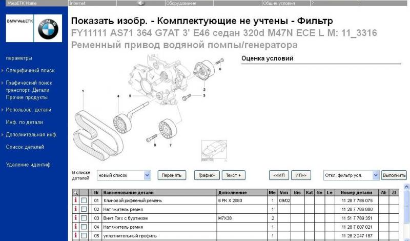

в каком каталоге найти после какого дня была смена ремней?
мой вин FY11111. Дата пр-ва 2002-09-12.
Ответ очевиден - BMW ЕТК :) Однако эти цифры не дают окончательный ответ, на сентябрьской машине могут с завода быть установлены июльские детали, например.
11 28 7 786 075 Клиновой рифленый ремень
 Период производства с 01.09.2002
Нашёл в чём различие, последовательно проверил все компоненты, которые приводятся в действие ремнём. Отличие в генераторе только, после 09-2002 произошли изменения. Значит строить логику нужно в зависимости от номера генератора.
открыл другой ETK, он по моему вину предлагает только один ремень. тот, который после 09.2002. значит его и буду брать :)
Всё верно, проверил в главном ЕТК.

Отправлено 18 Январь 2015 - 09:31
+1 тоже такой же номер выдаёт только один вариант.
