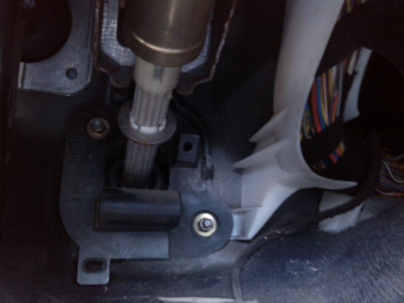

Датчик находится на рулевой колонке, ближе к ногам. Выход его из строя часто встречающаяся проблема.
Кому то помогает его инициализация, кому-то нет или помогает, но ненадолго.
Чтобы я делал? Попробовал вначале инициализировать, если нет, то датчик под замену. Стоит б/у около 20 долларов.
так и не нашел...
сделал фото..
покажите, гуру!!!!

В машине наверное ASC и его просто нет?

все правильно в
 машине АСЦ - которое не работает
и диагностика выдает - неисправный датчик угла поворота руля

Извините, но в машине с ASC его просто не должно быть. Просто не грамотный диагност вам попался
