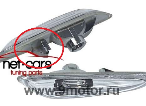

Парни, скажите пжт как фиксируются повторители поворотов в крыле? Никак не могу догнать, поменял лампочки и купил новые повторители, так как старые были уже плохие и поломаные до меня, оказывается держались без металлических штучек, а вставить их так, чтобы они не болтались как сопли не получается. Там конструкция такая, что если смотреть на саму фарку например на левом крыле, двигаем ее вправо и она заходит и фиксируется справа, а что с левой стороны, где торчит такая металлическая длинная штучка, не понимаю как она должна фиксироваться, так как внутри ничего нет, за что она вообще должна фиксироваться?

с одной стороны повторителя паз . со второй пружинящая пластина . Вставляешь повторитель в крыло и прижимаешь в сторону пластины потом отпускаешь , повторитель заходит в паз - все ))

Как бы непонятно вот что делать с этой металлической пластинкой, если ее полностью всю засунуть внутрь, то она просто внутри болтается и ни за что не фиксируется, я так понимаю ее надо зацепить за корпус с внешней стороны?

ну видимо ты ее разогнул потому что не снимал повторители , а выдирал

К сожалению они оба были поломаны до меня и держались только на пазах, а вместо метал пластины там был намотана изолетна, чтобы держалась, поэтому посмотреть как оно должно было быть я не смог.  Поэтому суть вопроса сводится к тому, как закрепить метал пружинку - я так понимаю к внешней стороне корпуса или как, так как внутри там ничего нет, за что она может крепиться.?

Отправлено 24 Сентябрь 2014 - 11:48
Самого главного тут нет. Я так же защелкиваю паз, а метал пластину не понимаю как, а у чела на видео ее вообще нет.
металлическая пластина насколько помню должна работать просто как пружина, чтоб повторитель не болтался так как на видео
Это да, но на видео у него нет метал пружины, а есть только штучка пластмассовая, откуда она должна торчать. Глянь, на фото выше я обвел в кружочек и сравни с тем что на видео.
Металлическая скоба должна быть установлена таким образом.
все верно. на видео нету, а вообще должна быть. и этой пластиной с одной стороны повторитель должен упираться в крыло, т.е. работать как пружина.
