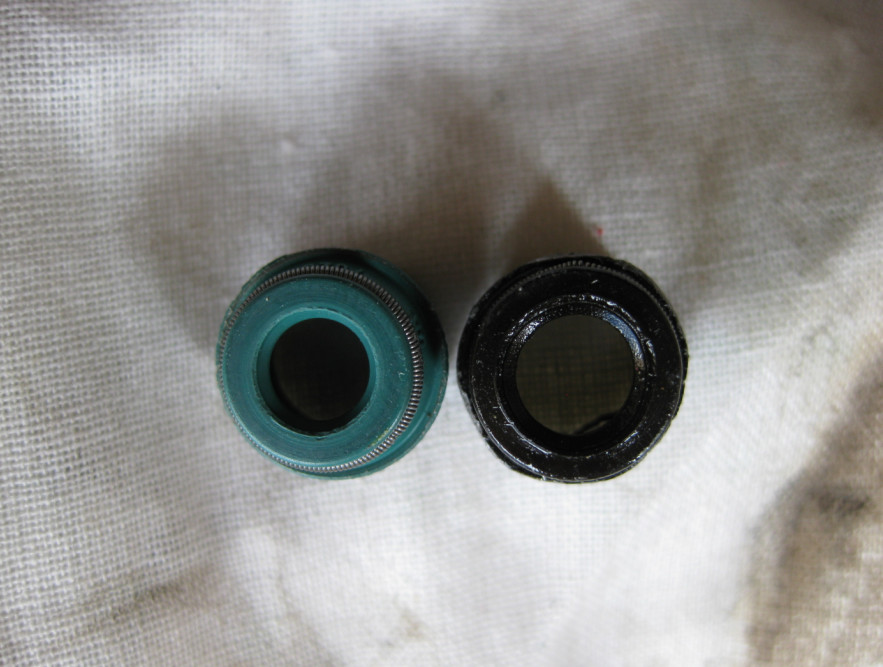

Nomad198, плеваться маслом не будет она. 300 грамм на 1000км ты не заметишь на прогазовках. Сильный видимый дым - это смерть кольцам. Вот, посмотри, какие у меня были колпачки с расходом до 2л на 10 000. При снятии полопались от того, что были пластмассовыми. k23g.jpg

maksx, то есть ты считаешь - однозначно, в замену? Мот подскажешь, где можно толково осуществить замену,именно касаемо мотора N42?

ну если туда ни разу не лазили - 99%, что они умерли или завтра умрут. Моим было тыщ.300 пробега. Состояние оных ты сам видишь. Колпачки я менял, зная реальный пробег, заменив перед этим убитый маслоотделитель. По СТО не подскажу - ни разу не ездил, пока своими силами справлялся.

maksx, так вот и вся беда в том, что не в курсе, лазил туда кто или нет. я по крайней мере не лазил, хотя и езжаю ее только чуть больше года. Пробег на данный момент 185 тык. Беда в том, что геморно сделать на n42 своими силами, не имея приспособ для выставления фаз газораспределения (привет, долбанный вальвтроник), даже не геморно, а невозможно. Вот и ломаю голову как правильно поступить...
