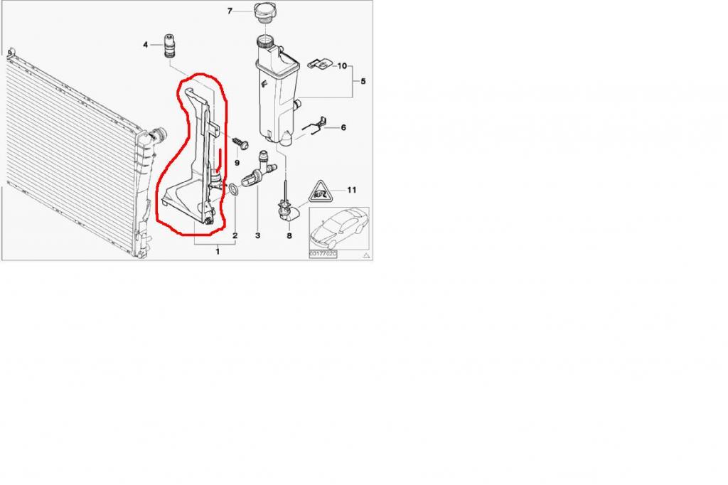

вообщем лопнул бачёк, из-за крышки наверное, или от старости.. ну не в этом суть..
когда доставал бачёк, выскочила снизу хрень какая-то с пружиной, от того что усики которые её держали обломались. я так понимаю что теперь надо кроме бачка менять ещё вот эту штуку обвёл красным на картинке
как она наз-ся ? её отдельно вроде можно же поменять ? ничего сложного нету ?
может кто вкурсе сколько стоит ? сколько бачёк стоит, крышка ? завтра буду заниматься ремонтом, а сегодня вот неспокойно пока немного))
спасиб за советы..
спасиб за советы..
вот не понимаю, почему bmw не сделало аварийное отключение двигателя при перегреве ? что за шутки такие... а если бы не увидел что стрелка в красной зоне ? жестяк...
Покупай только оригинальный бочек, новый примерно стоит 80-100 у.е.
Монтажнная плата ориг - 50-70 у.е., но как правило с ней ничего не происходит.
Крышка расширительного бочка - 15-20 у.е.

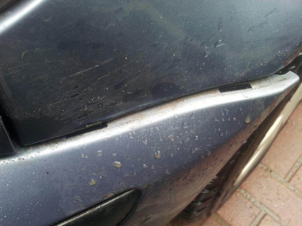

Отходит край бампера спереди. Цепанул бордюром. Кто знает как починить или где это можно сделать ? Вроде засовываю назад но на кочке вылетает. ПыСы кто что скажет про такие линзы? http://www.exled66.ru/shop/item/234/
там метталическая скоба в углу есть

можно подробнее про скобу и бампер? хочу починить но не знаю как.
про линзы написал в лс
нет там никаких скобок,скобы сзади!снимай бампер и разберешься!

Отправлено 16 Апрель 2012 - 10:46
если я его сниму, назад он точно не станет :1123207701: :1123207701: :1123207701:
моя первая машинка, а отца к сожалению нету, но опыть ломать уже есть. Так что лучше пока так
На стандартном рестайл бампере там не скоба, а пластиковая направляющая, которая крепится на кузов вдоль бампера, а в бампере есть ответное ухо, которое в него защёлкивается. Посмотри ухо на уголке бампера, цело ли, если да, то просто надо поменять направляющую, снимать бампер в любом случае.
