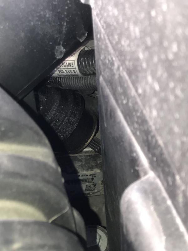

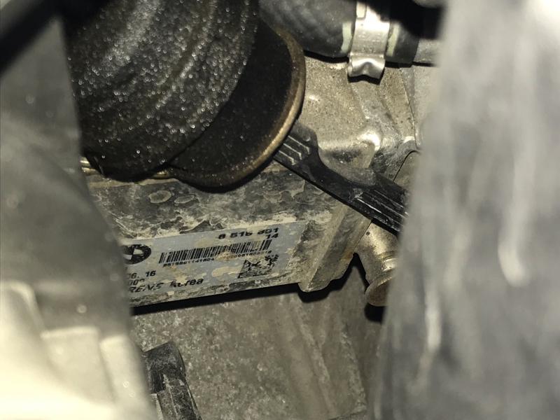

Всем привет. Случилась неприятная ситуация. Ехал сегодня по МКАД, появилось сообщение, что низкий уровень масла. Залез под капот, смотрю в масло снаружи вымазан корпус воздушного фильтра (сам фильтр чистый, я проверил), а так же радиатор охлаждения EGR (менял в 2020 году по гарантии). Не знаю куда думать. Загонял на одну СТО, сказали почистить впускной коллектор, и все будет ок. Кто-нибудь сталкивался с похожим? Не хочется 500 руб отдавать за чистку впускного коллектора, если это не поможет.
F45, 216D, 1,5 л.
Сообщение отредактировал trimer: 14 Март 2022 - 05:45

Снимите его и помойте, будет дешевле
