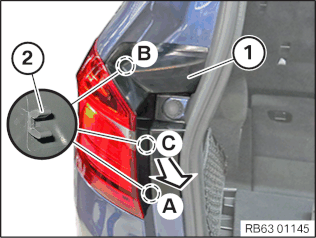

Задний поворотник со торны водителя не работает. Как правильно разобрать и добраться до лампочки?

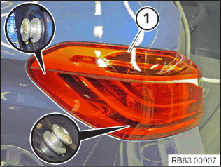

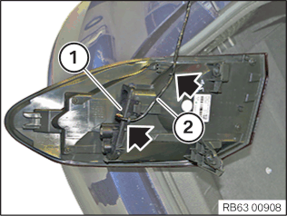

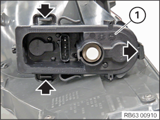

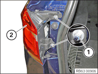

Указание:
Соблюдать порядок демонтажа A, B, C.
Для отсоединения защитной накладки водосточного желобка (1) с помощью специального приспособления 00 9 327 нажать на фиксирующий выступ (2), который нужно освободить.
Снять защитную накладку водосточного желобка (1) в направлении, указанном стрелкой
Отвернуть гайки (1) на блоке задних фонарей (2)
Равномерно вытянуть блок задних фонарей (1) из боковой стенки и направляющих.
Расфиксировать и отсоединить разъем (1).
Вывести кабель (2) из креплений.
Снять блок задних фонарей.
Сжав фиксаторы (1), ослабить их и извлечь патрон лампы (2) из блока задних фонарей.
Сообщение отредактировал Jurun: 13 Декабрь 2021 - 01:24

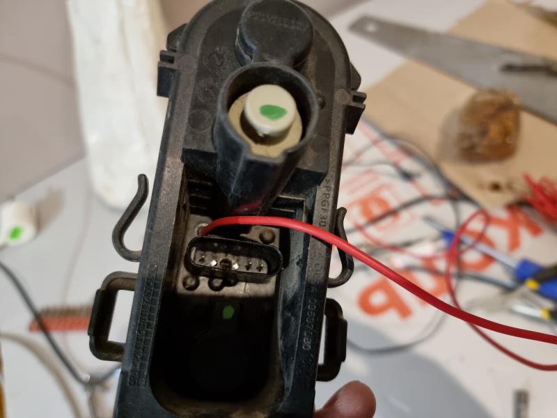

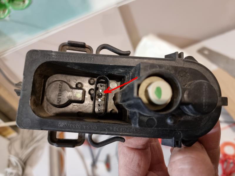

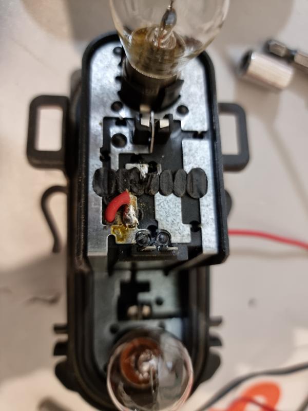

Все разбирается очень просто как оказалось. Пластиковая накладка просто отстёгивается и все. Дальше две гайки на 10, и   сдётнуть фонарь  с направляющих.
Но как выяснилось не работал не только поворотник, а весь фонарь. Результат - выгоревший контакт в разъёме. На него идёт самый толстый провод. И ведь что интересно...)
На плате под него предусмотрено дублирование пином в разъеме. А в реале контакт идёт  только через один пин. Это спецом сделано что бы запрограммировать дефект, и как следствие обращение в сервис? Или случайность?
Ладно. Как бы там ни было, хорошо что тут только лампочки на проводах, а не процессор управляемый по шине и куча светодиодов.
ПРишлось припаять провод к контакту изнутри, вывести его наружу и припаять к проводу разъема.
В гарантийный период работает. А дальше дополнительный приток финансов. Это у нас колхозят и ремонтируют. А так фонарь под замену идет. Ну и плюс бюджетные модели, удешевление производства.
Думаю что у дилера под замену как минимум ,  вставка в фонарь,  и так как поврежден разъём папа-мама, то и фрагмент жгута с фишкой.
