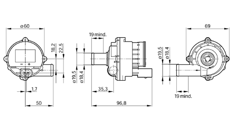

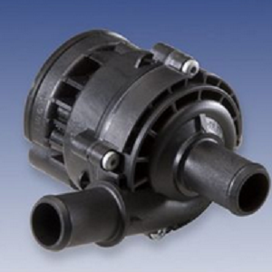

а спросить у этого товарища.Скажите пожалуйста, тут многое писали про замену помпы Pierburg - 7.02073.14.0 на Bosch 0392020024 . Я так понял, что там не только необходимо менять фишку питания, но она и по размеру не подходит и тд. и тп. Один товарищ с форума омолвился о какой-то помпе Бюхлер Якобы та встала как родная, но не номеров ничего на неё нет. Кто сталкивался с этим бюхлером? Что можете сказать об установке? Ну и номерок пожалуйста.

+1000Проблема с патрубками. Нижний фланец в насосе должен смотреть в бок а не вниз. Я пробовал колхозить-потом плюнул. Или б\у или Бюхлер ищи.Выводы патрубков ож "смотрят" совсем не туда
сразу начнется колхоз с патрубками. Упоминавшийся выше бюхлер сейчас стоит в Минске в районе 80$
#1597
Отправлено 02 Ноябрь 2012 - 07:15
А как же тот хваленый Bosch 0392020024 у которого фланцы тоже смотрят не туда куда надо, но помимо этого он ещё и больше в 2 раза. А патрубок, который должен идти в бок, его просто на тот внизсмотрящий фланец не надеть? Он же мягкий, ляжет как ему надо, если длины хватит+1000Проблема с патрубками. Нижний фланец в насосе должен смотреть в бок а не вниз. Я пробовал колхозить-потом плюнул. Или б\у или Бюхлер ищи.
Дайте кто-нибудь номер БЮХЛЕРА!!!
#1598
Отправлено 02 Ноябрь 2012 - 07:40
#1599
Отправлено 02 Ноябрь 2012 - 07:47
А патрубок, который должен идти в бок, его просто на тот внизсмотрящий фланец не надеть? Он же мягкий, ляжет как ему надо, ЕСЛИ длины хватит
Номера нет, попробую фото найти.
Фишку на нем нужно перепаивать точно также, как на боше...
Вообще должна, но могли сделать так, что не будетСкажите, если вебасто Z ( догреватель) перепрограммирован на запуск с таймера ( на миде есть в меню 2 таймера и есть heart on и vent on) будет ли она запускаться без таймера с запуском двигателя?)) не врубаюсь- работает у меня или нет))))))

Я в прошлом году 5 раз снимал-ставил вебасту, пытаясь вкорячить Бош. Кое-как заколхозил....но это был ужас и купил Бюхлер. Здесь человек ставил Бош, но он разрезал патрубки, ставил бош вверх ногами, но ну его нах....А как же тот хваленый Bosch 0392020024 у которого фланцы тоже смотрят не туда куда надо, но помимо этого он ещё и больше в 2 раза. А патрубок, который должен идти в бок, его просто на тот внизсмотрящий фланец не надеть? Он же мягкий, ляжет как ему надо, если длины хватит
