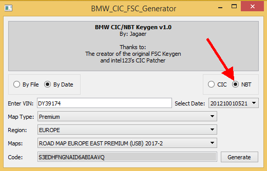

Люди добрые, помогите с обновой. Все сделал как тут сказано.
3 В корень флэшки копируем скрипт copie_scr.sh
4. Флэшку вставляем в usb бардачка, зажигание включено
5. На флэшке сгенерируется файл 1b.nex
вот, итд 1b.nex получил, сгенерировал через прогу, выдал два номера, Европа и Америка. Скачал и запилил на отформатированную чистую флешку карты, одну папку и один файл (pkgdb и config.nfm). Топаю в авто, вставляю в бардачек при включённом зажигании, флешку распознает и спрашивает об обновлении и просьбе ввести код, жму ОК ввожу код, но он не подходит. Пробую заменить два последних символа на FF тоже не идет. Что делаю не так? CIC должен быть штатным авто х5 2010.
Отправлено 05 Апрель 2019 - 11:28
Добрый день. Нужна помощь)). Все сделал как у вас описано. Получил два кода Европа, Америка. после этого, на чистую отформатированную флешку, запилил карты 2019 одним USB. Топаю в машину, вкл зажигание, жду загрузки навигации, вставляю USB , навигация видит обновления и спрашивает код, жму ОК, ввожу код европы, тот что получил с генерировав с файла 1в... Выдает: неверный код, пробую заменить два последних символа на FF, тоже не катит. Вопрос, Что не так? Авто Х5 2010 cic с завода.
Так же, пробовал по VIN, через эту прогу. Ввел короткий вин, ввел карты, получил код. Но он тоже не катит.
