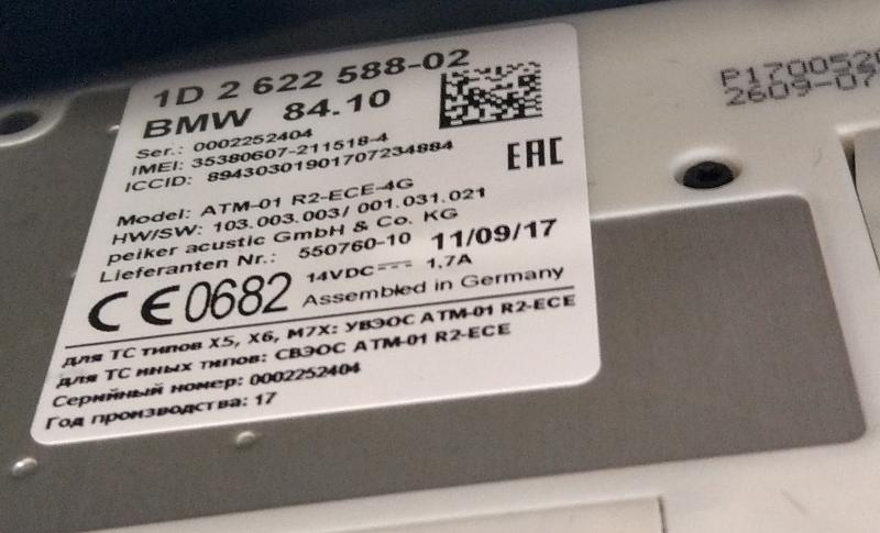

Вообщем этих АТМ, без учета "американских", только тут 7-8 штук https://www.etkbmw.c...20d/ECE/84_1094
Самый простой вариант это сравнить номер своего с активным донорским, а в целях чистоты эксперимента надо бы временно перекинуть и проверить работоспособность.

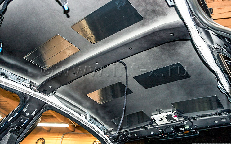

Попробую вечером у себя посмотреть номер (см. фото, это светлый блок на потолке ближе к заднему стеклу).
Параллельно буду еще прокачивать тему официальной замены АТМ и активации сервиса.
#86
Отправлено 18 Март 2018 - 02:10
Вообщем делов на 2 минуты. Снял с потолка накладку заднего стоп-сигнала (там 4 обычных пистона) и слегка отогнул сам потолок чтобы рассмотреть номер. АТМ # 84 10 2 622 588. Осталось узнать какой стоит на машинах с РФ.
