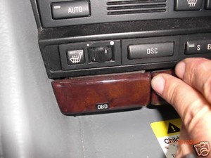

#90 atskiys0t0na
atskiys0t0na
  • 722 сообщений
  • E38 (16.04.1999), M62TUB44
  • Витебск
Отправлено 22 Апрель 2015 - 11:51
318isE36(coupe)M42 в салоне есть стандартный разъем OBD2, находится за декоративной планкой дерева возле передних выдвижных подстаканников? Деревянная накладка отщелкивается снизу: !BfkOtSQCGk~%24(KGrHqQOKkQErzJ15PbrBLBzr OBD%20II%20Connector%20Cover%20Illustrat
Вот здесь расписано как "активировать" салонный разъем для чтения всех блоков http://www.drive2.ru/l/1839162/   :wink:, без "активации", на сколько помню, двиг и коробка видятся. Всегда есть диагностический шнурок : на одном конце либо USB либо COM-порт, на другом разъем OBD2. Если в салоне нет OBD2, то на шнурок вешается переходник под круглую диагностическую колодку в подкапотном пространстве. И ADS там не нужно.
