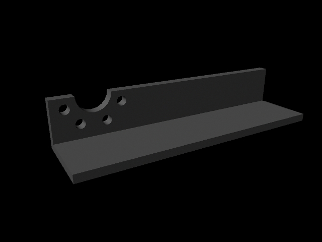

из уголка хорошего (4мм толщиной) можно сделать, во всяком случае я так и сделал. Берем уголок 40-50см длинной, кладем на него демпфер гашения колебаний так, что бы край уголка проходил ровно через середину демпфера, и размечаем маркером/краской отверстия через него на уголке. Получится полукруг в уголке и отверстия под 4 болта. Дальше дрель и болгарка в ход. Это хозяйство прикручиваем на четыре болта и упираем во что нибудь через брусок дерева толщиной 5-7см. Болт ступицы шкива я бы разогрел, затянут он там под самое не могу, но после разогрева идет легче, особенно с трубой длинной в метр :D , за сальник не боимся, все равно под замену
добавлю о чем писал, мот пригодится кому :

Спасибо, но я этот вопрос решил по другому ))))

и решение, хочу сказать, самое правильное... Я два таких сломал  :unsure: не открутив болт, хозяйка машины очень торопила и пришлось изготовить такое изваяние из подручных средств...
