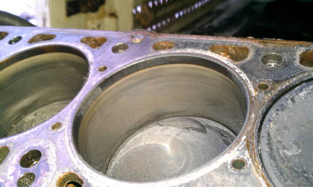

1.Разборка
вид блока. на прокладке по краям был некий белый налет как тальк или испарившаяся соль. что бы это могло быть? может места утечки воды?
хона нет совсем все цилиндры заполированны в зеркало....
все рабочие поверхности поршней покрыты сажей от 1-2мм, на некоторых творится и такое, местами наплывы как на пригоревшей сковородке

trend, спасибо за описания. буду брать лавр
кто что скажетт клапана которые стояли под форсунками с м20б27 были песочного цвета(только выпускные), а вот под остальными стояли форсунки 415 с м50-52б20-28 и там все клапана очень черные. причина? переливали что ли? и отчего только выпускные были желтые? см. фото выше
