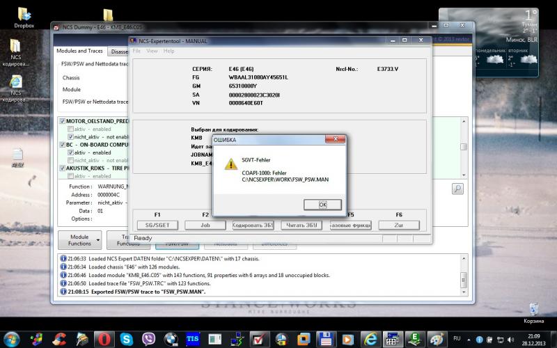

Где смотреть этот параметр: "HEIMLEUCHTEN_ABBRUCH - остановка функции проводи домой"??
В добавок при кодировании другого блока вылетает ошибка.

Отправлено 28 Декабрь 2013 - 10:16
С ошибкой COAPI 1000 разобрался.
