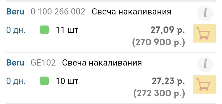

Коллеги, каким свечам накала порекомендуете отдать предпочтение?
на m47n BERU
#255
Отправлено 19 Сентябрь 2016 - 11:55
А какую из beru выбрать,экзист два варианта предлагает.
это вроде одни и те же свечи. я брал GE102, подбирал по каталогу BERU, но на самой свече был написан второй длинный номер https://www.drive2.ru/l/7102426/
