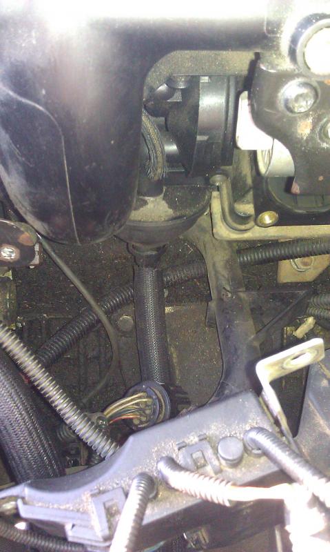

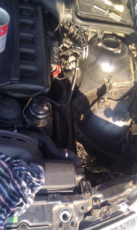

1.Отключаем фишку с расходомера воздуха. Снимаем корпус воздушного фильтра. Сложностей возникнуть не
должно, все наглядно видно.(Фото №1)

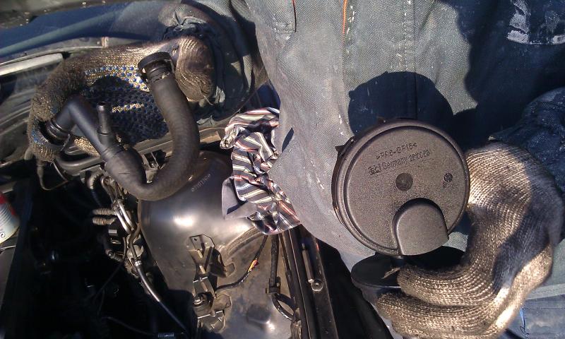

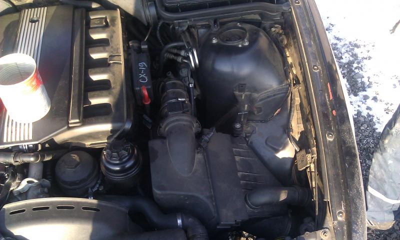

2.Следующим шагом снимаем DISA, отключаем фишку, откручиваем два болта с внутренней звездочкой, один
сверху, один снизу (если не ошибаюсь - звездочка 40 или 45)(Фото №2)

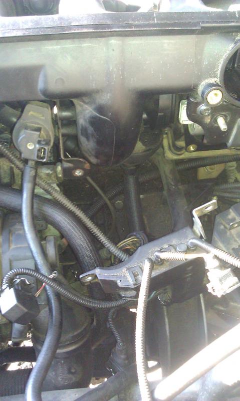

5.Ключик на 10, откручиваем пластиковую коробку из которой расходятся концы проводки к различным
потрлюбителям. (крепиться в 3 местах) Фишки от потрлюбителей (генератор, дроссельная заслонка и т.п.)отключаем. Длина проводов и специфические фишки не дадут вам перепутать при сборке куда какая фишка подключается, так что можно не

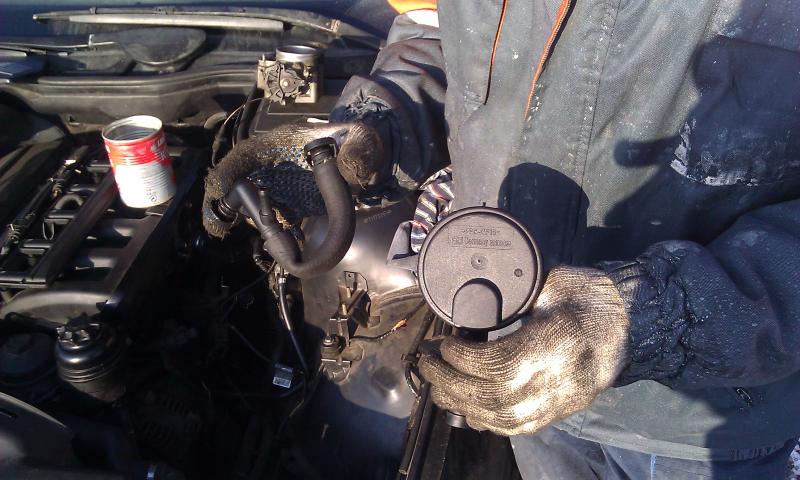

запоминать куда какая шла. Отводим коробку на себя и собственно за ней видим наш КВКГ.(Фото №№ 4,5)

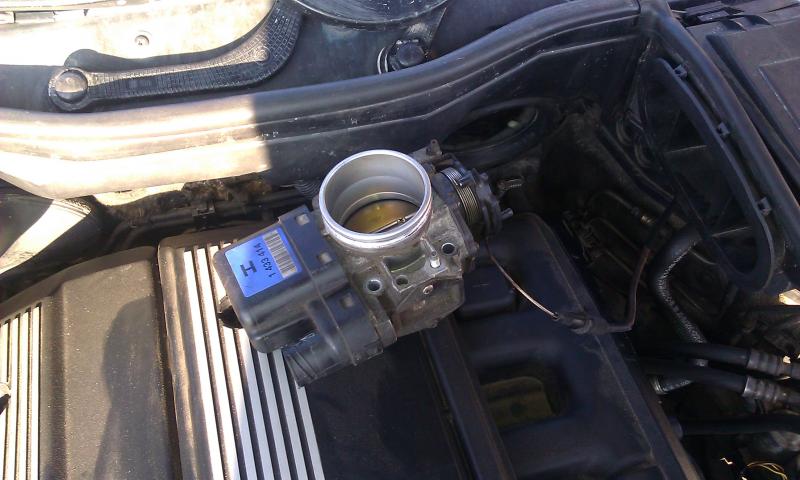

6.Снимаем дроссельную заслонку. Четыре болта на 10.Трос газа я не снимал с дроссельной, просто достал
его из стопорной пластины около неё и положил на коллектор (на фото №3 видно)

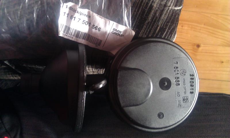

В нашем случае был только новый КВКГ, оригинал, советую только ориг. чтобы потом не гемороиться повторно
со снятием - установкой, т.к. летом был установлен FEBI и с наступлением морозов приказал долго жить
(пробег составил всего около 5 тысяч). Потом мы разобрали FEBI, не скажу что там было много "каки"
внутри, почистили, отогрели и собрали назад после чего он снова стал работать, продуваться во всех
направлениях.Хотя сразу при снятии он не дулся через отверстия мембраны.
