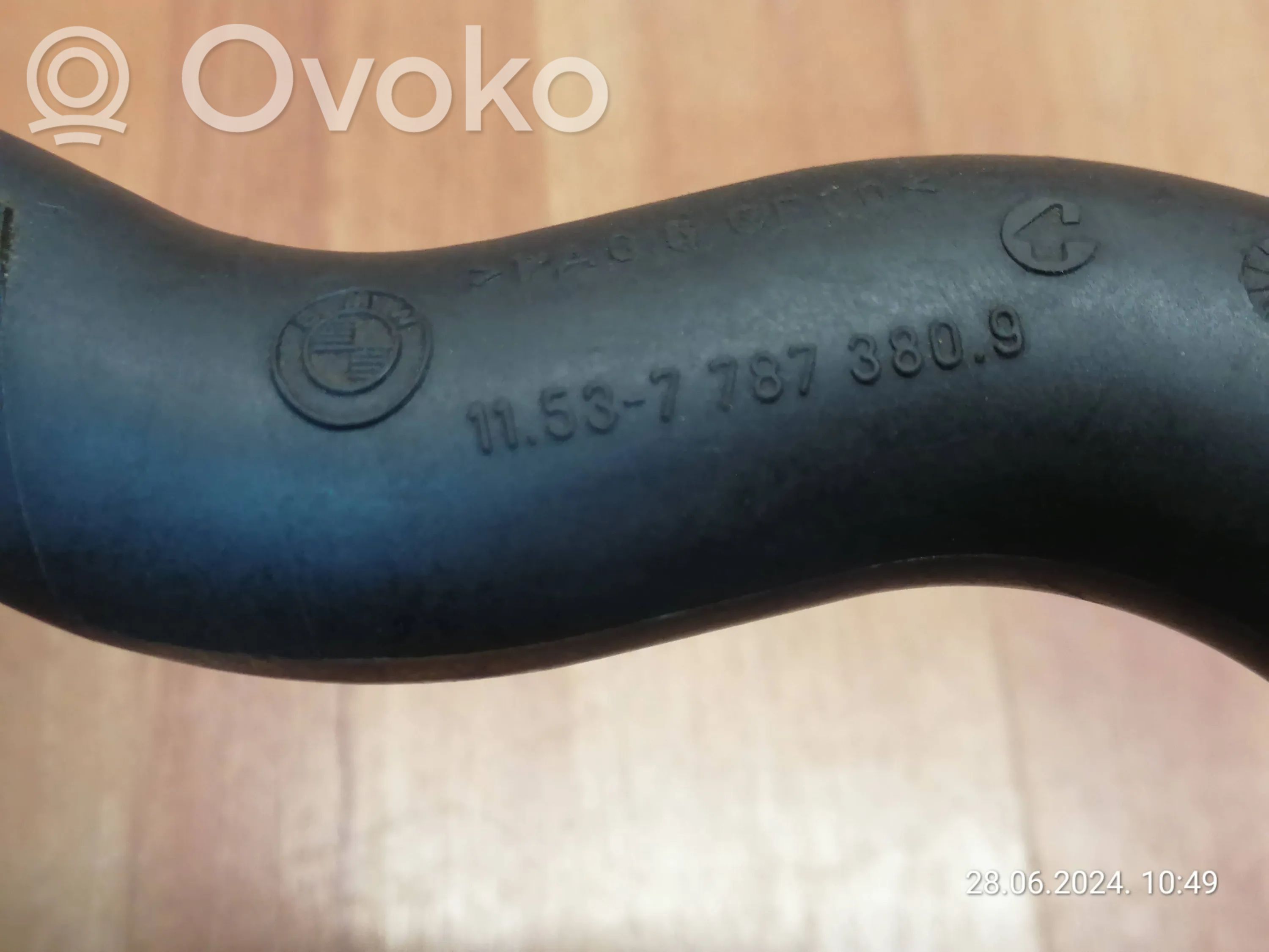

Ребят трубка охлаждения пришла тока что то внешний вид больше на какой то самопал похож, есть эксперты ?
Есть по близости авторизированный сервис (салон)? Если есть, едь к ним и спроси.
Я так понимаю это наплывы при литье, но выглядит не очень конечно как для оригинала.
не ыксперд, на першай фотке штамп з датай тыпа, на ей нічога не відаць
шмат добрых фотак арыгінала https://ovoko.pl/szukaj?q=11537802632
Ну да, оригинал по другому выглядит :)
