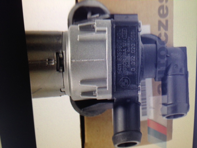

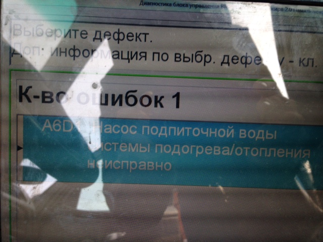

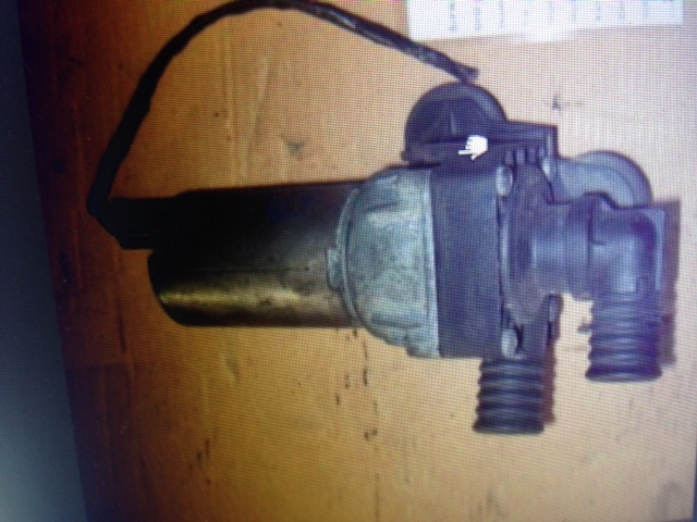

Посмотрел в скрытом меню: город 56-72 градуса, трасса 48-55 градусов. Температура воздуха минус 5 - 7.
Видимо пришла конечная термостату, но вот еще вылезла ошибка:
А6D1 - насос подпиточной воды системы подогрева/отопления
Я так понимаю, дело может быть именно в этом насосе, а не в термостате, "недогрев" из-за него?!

недогрев мотора из-за термостата. недогрев салона из-за доп.помпы.
