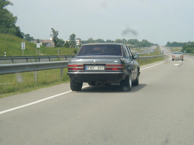

А вот литовцы специально так колёса разваливали, что б в поворотах стояла хорошо

Отправлено 08 Июнь 2005 - 04:47
от такого угла у меня наоборот --зад довиливает при хорошем вхождении в поворот :wacko: а от етого рычага реально колёсы ровны будутъ

Ну, когда разбито и домиком - то увиливает, а когда всё грамотно сделано домиком - тогда и в повороте не увильнёт... только расход резины конечно...
