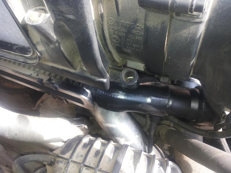

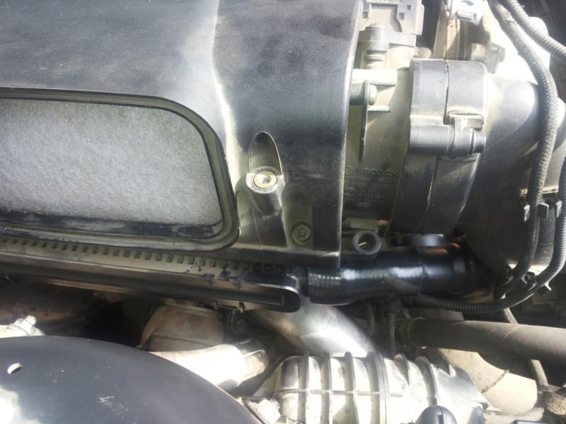

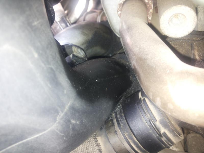

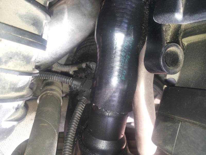

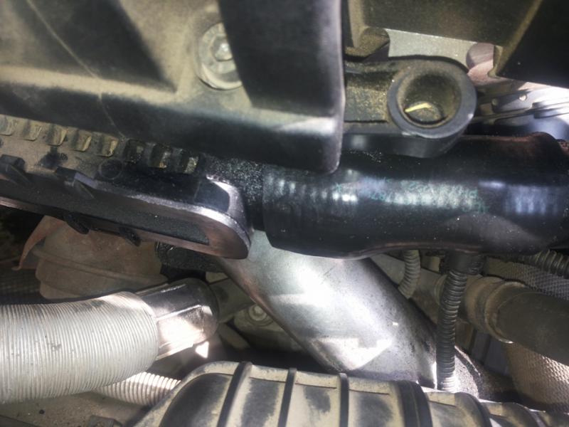

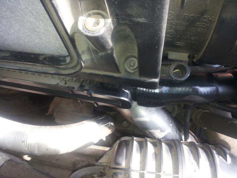

#10539 Геннадий Михновец
Геннадий Михновец
  • 14 сообщений
  • E46
  • Солигорск,Беларусь
Отправлено 28 Август 2015 - 01:03
подскажите что за масленое пятно и откуда оно, может ли оно быть связано с турбиной?масло не уходит,выхлоп норм.пятно идет в низ.заметил снизу.
и подскажите: что за пластмаска где патрубок уходит влево

#10540 gRAPov
gRAPov
  • 841 сообщений
  • e39
  • Гомель/Беларусь
Отправлено 28 Август 2015 - 01:42
все чисто дыма нету масло вроде не берет много
В любом случает люфт крыльчатки турбины проверить нужно, раз на этом патрубке масло, потом уже по шагам определить откуда и как попало.

#10542 Gladj525
Gladj525
  • 7 225 сообщений
  • Skoda
  • минск и область
Отправлено 28 Август 2015 - 02:24
связано с вентиляцией картера
