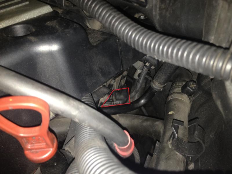

интересует фишка, обведенная красным цветом
ребят, помогите определиться что за датчик. сам не могу найти. ![]()
в етк нарисован датчик температуры ОЖ, но он ведь круглый 4 контактный, а тут фишка плоская.... и стоит под углом
Насколько я вижу это датчик давления во впускном коллекторе, он просто в ЕТК по другому нарисован. 13627792260 гугли ;)
Отправлено 19 Ноябрь 2013 - 01:14
не Паш, не он ![]()
датчик давления во впуске стоит прямо на коллекторе сверху, а этот стоит под коллектором ![]()
