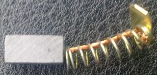

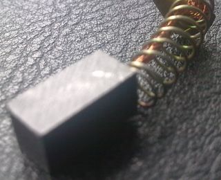

Как я понимаю такие щетки не пойдут? нужно чтобы проводки выходили из боковой грани, а не из торца?не одинаковое. Не станет. Щетки меняй, вот мой отчет довних молодых лет: http://e38.ru/node/7841

да, выходы нужны сбоку.Как я понимаю такие щетки не пойдут? нужно чтобы проводки выходили из боковой грани, а не из торца?
