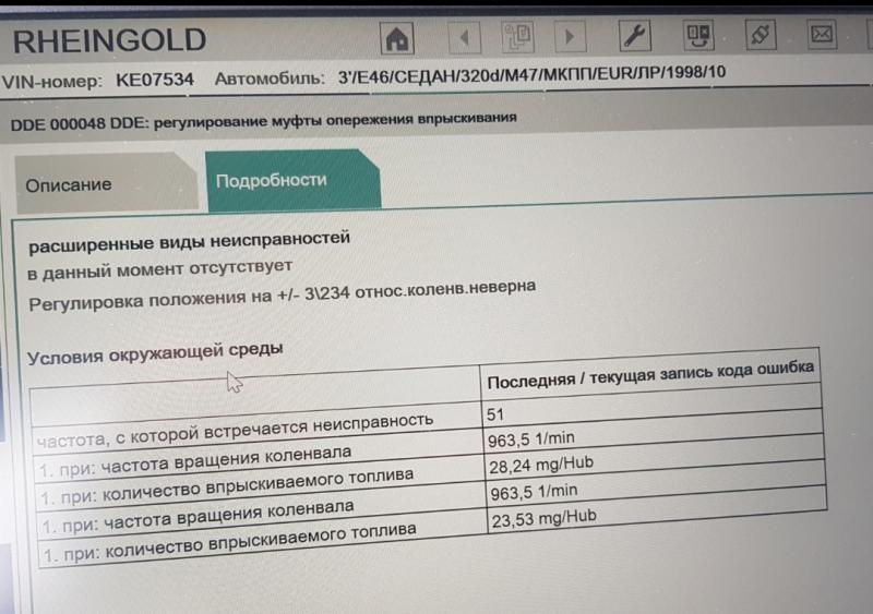

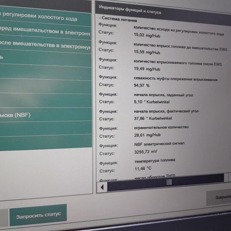

Всем добрый день! Подскажите что может быть? М47 136л.с. е46 1998г, машина заводится, плавают обороты и глохнет! На пидаль не реагирует, рейнгольд показал ошибку на фото, но после удаления она пропала и не появлялась. Накануне данной проблемы, не заводилась из-за ews, постукивания по реле помогали.
