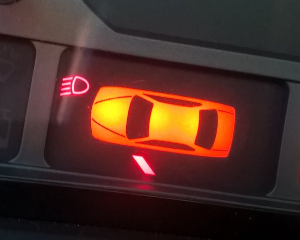

Привет. Иногда появляется вот такой значок на приборке (в прикрепленном файле). Что он значит? Cпасибо

Открыта передняя левая дверь и неисправен свет впереди справа.
может датчик глючит? то светит то пропадает этот символ. фары то светят
контакт может отходить или окислиться. Когда горит ошибка на свет, все лампы в это время исправно горят и вопросов по яркости нет? Диодов не стоит? У меня стояли китайские диоды на подсветку номера, вот они мозг выносили.
конечно все исправно горит. эта ошибка то горит то пропадает. Чаще ее нету
ну тогда наверно не подскажу, но мне кажется где-то контакт не очень, и система контроля неисправности ламп принимает его как неисправность какой-то лампы.

Еще это может быть не выключенный указатель поворота на заглушенной машине,так называемый стояночный свет. Хотя тогда бы и задний индикатор горел бы наверное.
И вопрос не в той теме задали, только сейчас обратил внимание, тут про работу дизеля, про электрику в другом месте. Вот ссылка по индикаторам Вашей панели http://bmw-e46.5go.ru/html/2_1.htm
Дальний, Ближний, Туманка, Габарит.
Пересмотри точно ли всё исправно.
