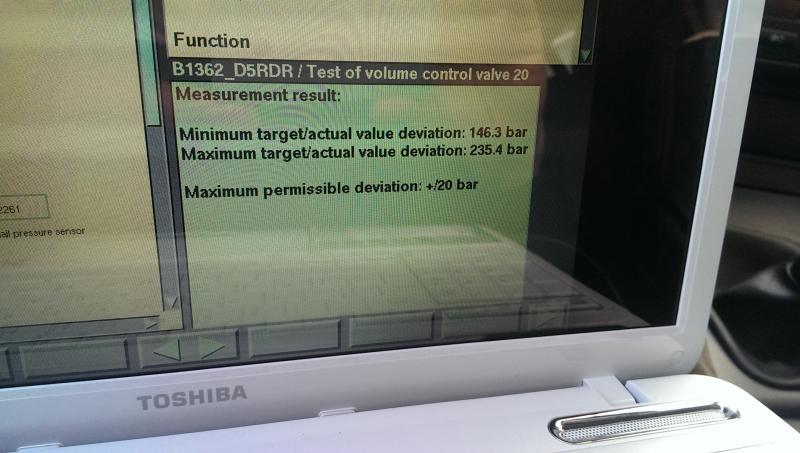

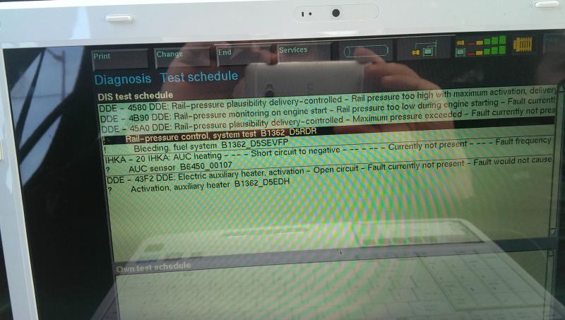

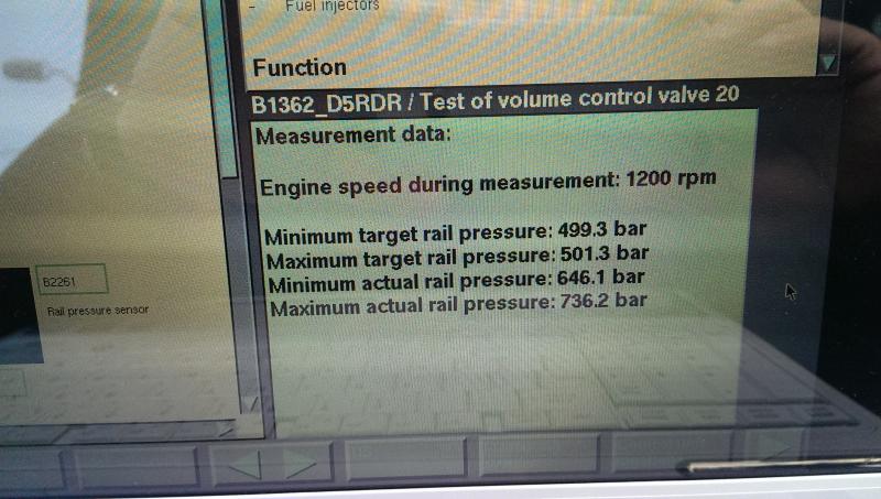

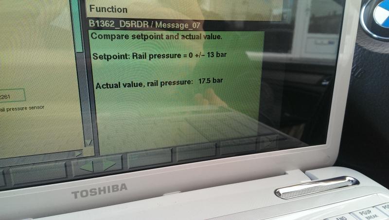

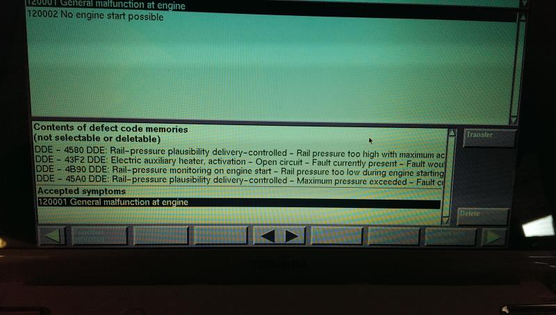

Проехал примерно 3000/4000клм без изменени. Купил DIS V57 и зделал диагностику, коды ошибок на фотках, сорри за качество.Скоро при появлении ошибки будет сбрасывать обороты в аварийный режим, ошибка будет появляться чаще. Потом она и вовсе не даст жизни, когда просто захочешь тронуться и бац "DDE". На ходу придется глушить и запускать двигатель. Проходили.

Help
ошибки по системе AUC и вебасте пока опустим - они несущественны. Плавает давление в рейле, это два датчка - на рейле и на ТНВД, сам ТНВД и магистральный насос под сиденьем и в баке. Где-то здесь кроется причина. И форсунки. Давление то выше максимального значения, то ниже минимального для запуска. За 3-4000 пробега что-нибудь делалось? Датчики в рейле и на ТНВД смотрелись?

Если бы давление плавало в одну сторону, можно было бы приговаривать насосы, но у вас оно плавает и выше
Думаю нужно трясти всю топливную систему. заменить магистральный насос, затем датчик давления на ТНВД, если не поможет, поставить на стенд форсунки.
