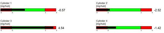

////приводит к практически идеальной коррекции
а что с коррекцией при увеличении оборотов до 3 500  ?

grin1, какие мысли?

Отправлено 19 Декабрь 2013 - 01:40
grin1, какие мысли?
я думаю перезимуешь :D
главное ,что на прогретом двигателе и на полной мощности  более менее.А при прогреве ИМХО, дело не в форсунках, я думаю что коррекция компенсируют дисбаланс по цилиндрам. Но точный диагноз даст только вскрытие --проверка форсунок, замер компрессии.

Отправлено 19 Декабрь 2013 - 10:31
советовал бы почитать-
Регулятор плавности хода DDE5.0/5.1
Регулятор плавности хода устраняет колебание частоты вращения отдельных цилиндров, вызванное различным количеством впрыскиваемого топлива и КПД цилиндров. Это осуществляется быстрым вводом регулируемого корректировочного количества в каждый цилиндр при каждом впрыске.
Максимальное корректировочное количество зависит от количества впрыскиваемого топлива и колеблется от ± 3 до ± 10 мг/ход поршня.
Регулятор работает в определенном диапазоне частоты вращения и количества впрыскиваемого топлива:
  • Диапазон частоты вращения: заданная частота вращения на холостом ходу до 3300 об/мин
  • Диапазон количества впрыскиваемого топлива: 2,5-45 мг/ход поршня
Контроль
Если корректировочное количество одного из цилиндров превышает определенное предельное значение, могут записываться две неисправности:
  • 4B10, регулятор плавности хода, корректировочное количество слишком велико
  • 4B11, регулятор плавности хода, корректировочное количество слишком мало
Предельное значение зависит от количества впрыскиваемого топлива и колеблется от ± 4,9 до ± 5,9 мг/ход поршня.
прежде чем другим советовать...
нельзя так ездить. были неоднократные случаи прогара поршней из-за льющих форсунок.... а еще у людей коленвалы ломает на этом моторе... не, не слышали? Merzavetss, где делал форсы до этого?
На Автотехинжиниринг, когда делал не кроил - ремонтировал все 4 сразу, меняли практически все - клапана, распылители и др запчасти.
Заехать на Автотехинжиниринг заставила тоже коррекция, вот нашел график, что было перед ремонтом форсунок.
Хочу заметить, что стенд bosch показал, что форса в 3Ц по состоянию была лучше всех, что не скажешь по показаниям коррекции.
Месяцев 7-9 все было хорошо, потом началось. Заправляюсь только на Беларусьнефть, с лета лью только Евро5.
так а ошибка про плавности выстреливает всегда?
Нет не всегда, последний раз сбрасывал в воскресенье, вчера смотрел - ошибки не было, возможно из-за того что потеплело немного.

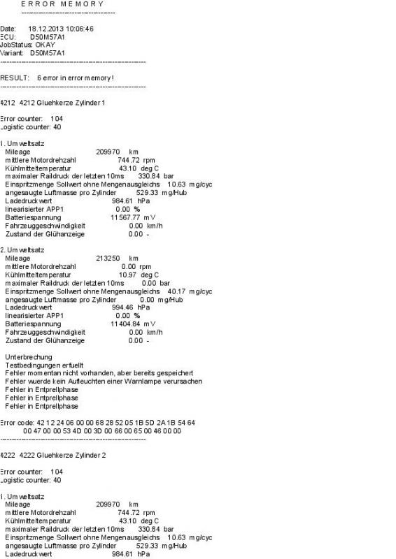

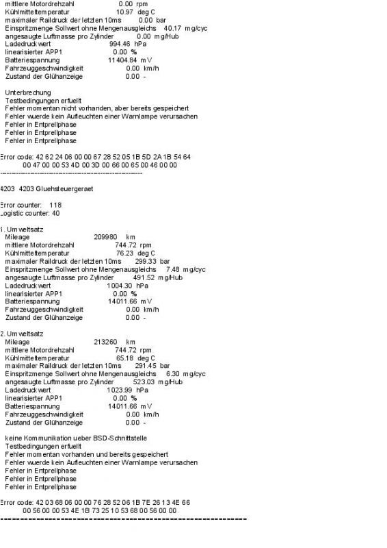

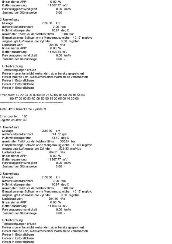

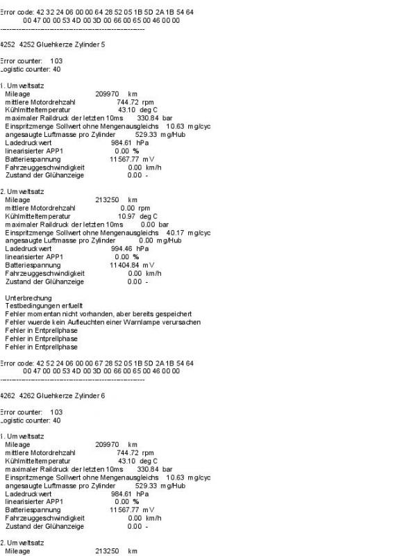

Отправлено 20 Декабрь 2013 - 09:28
Подскажите, сегодня вылезло, с чего начать лучше?
