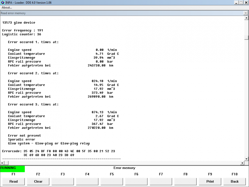

Отправлено 20 Ноябрь 2013 - 03:25
народ, как я понял одна или более свечей умерли? чтобы поменять нужно снимать впускной коллектор?
свечи грелись по 6-7секунд, когда было холодно, просто сегодня решил прочесть ошибки и увидел это.
#6345 newbie
newbie
  • 1 128 сообщений
  • комфортный диван
  • Столица\Серебронкс :)
Отправлено 20 Ноябрь 2013 - 03:30
м57? странно у меня когда свечи умирали, то писало конкретно по какой свечке ошибка. у тебя же ошибка по самому реле.
чтобы поменять свечки нужно снимать впуск.
ну, а реле само вот
http://tis.bmwcats.com/doc1081493/
