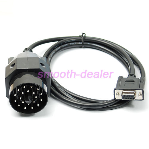

dj_korg, спасибо за быстрый и понятный ответ для тех кому нужно просто прочитать или сбросить ошибки так вышло, что скоро будет 1 лишний вот такой кабель - BMW 20 Pin OBD to DB-9 Serial Port RS232 Cable Adapter 120cm http://imgs.inkfrog....ler/13555_1.jpg , если кому нужно, то могу за 20$ отдать
Я бы забрал, для колекции :rolleyes:
А в ДИС автоопределение работает???
