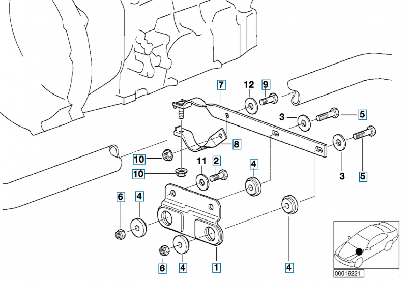

Отправлено 07 Октябрь 2019 - 10:46
Между № 7, № 8 и трубой разве не должно быть какого-нибудь уплотнителя? Металлический хомут обжимает металлическую трубу, периодически начинает дребезжать. Не пойму смысл этой конструкции.
