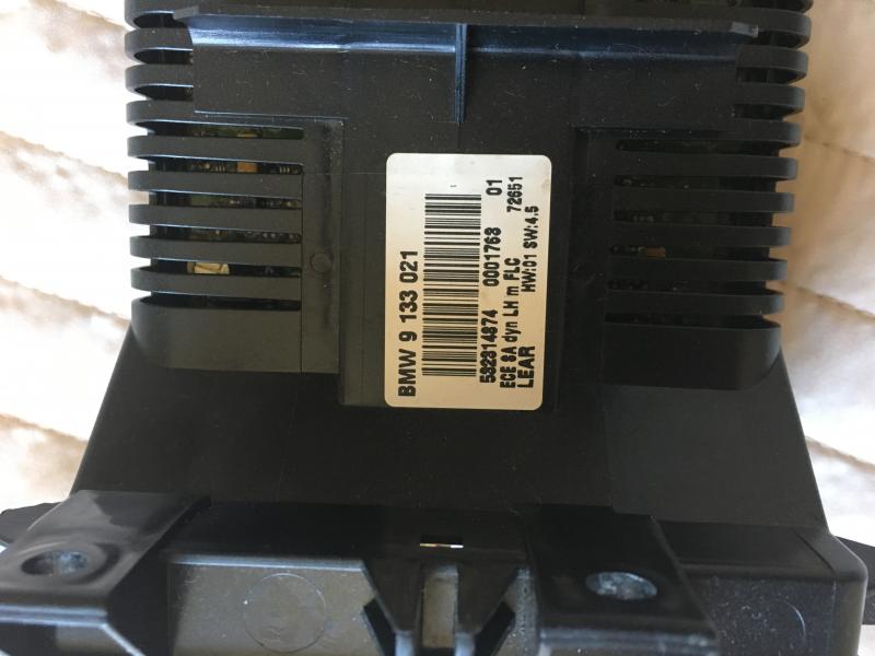

Для авто с ксеноном без адаптива и поддержкой тройного моргания поворотов в одно касание подойдут следующие блоки :
61316923483
61316925080
61316936824
61316965383
61319133019-актуальная ревизия
Только с одной поправкой - номера 61319133019 и его предшественники - для авто без датчика света-дождя (S521A Regensensor).
Правильный номер для заказа - 61319133021. У него SW 4.5.
Вот фото:

Юра привет, поясни, что означают твои обозначения 839 830 С37? Сделай лучше фотографию наклейки на блоке. Там будет виден номер и SW.
Сообщение отредактировал Alexander BMW: 16 Июнь 2017 - 08:09
#13238
Отправлено 16 Июнь 2017 - 08:22
Как я понимаю С37 это кодировочный индекс блока ALSZ. 839 и 830 это последние цифры номера детали этого блока.
оба этих работают одинаково, и SW поднято до следующей версии
отличия в них, как для меня, только в кнопке задних туманок
Передняя панелька легко снимается и устанавливается из родного блока света. Все отличия в железе на плате.
