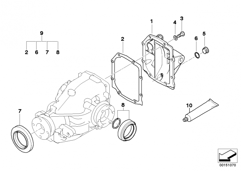

Помогите пожалуйста найти номер прокладки редуктора под номерлм 2.
WBAEN11040PB20838
Ни один номер из ETK не пробивается.
Тип редуктора, видимо, 168K.

Не пробивается,т.к.деталь снята с производства в 2010г.
Парниша походу не врубается, скинул мне номер, котоый я и так вижу, который не пробивается.

А вообще у меня потек редуктор. Но не совсем понятно откуда. Откуда они чаще всего течь начинают?
Помыть и смотреть.
У меня "потел" из под пробок слива/залива.Решилось заменой уплотнительных колец и пробок на новые.Хотя думаю достаточно заменить просто кольца.
Причина найдена. Мне забыли поставить одно кольцо уплотнительное на пробке слива когда масло меняли. А масло раздуло по всему редуктору

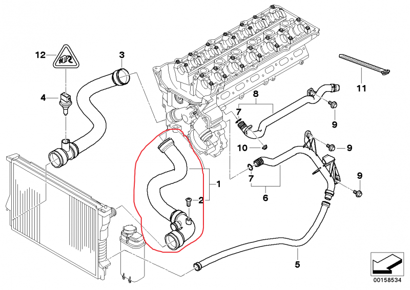

Подскажите пожалуйста,при замене верхнего патрубка (от термостата к радиатору ),необходимо потом прокачивать систему? Е46 М54В25.дорест,12.2001г.в.
Конечно. Лучше слить жидкость из радиатора, открутив сливную пробку, заменить патрубок, затем залить жидкость согласно ТИСу и прокачать сиситему охлаждения.
