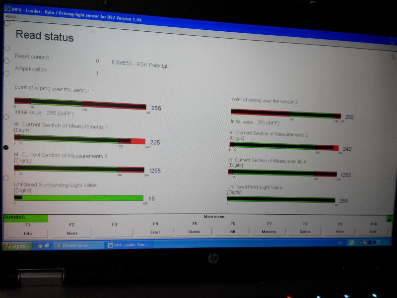

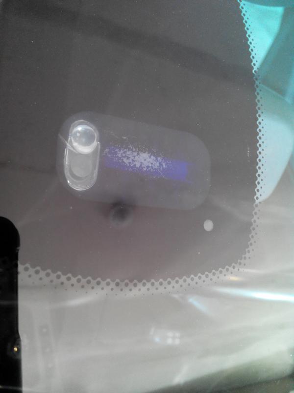

датчик света\дожда забиты на один блок, -> что если свет работает а дождь нет - дело не в блоке. Скорее всего из-за вклейки. Самому скоро предстоит такая процедура - у меня там вообще пузыри и тоже не инициализируется датчик и кстати свет тоже не фунциклирует...
