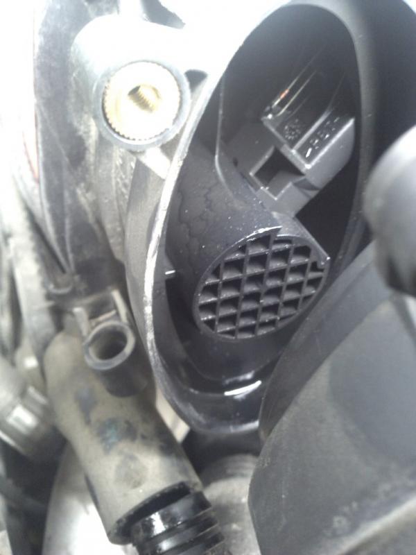

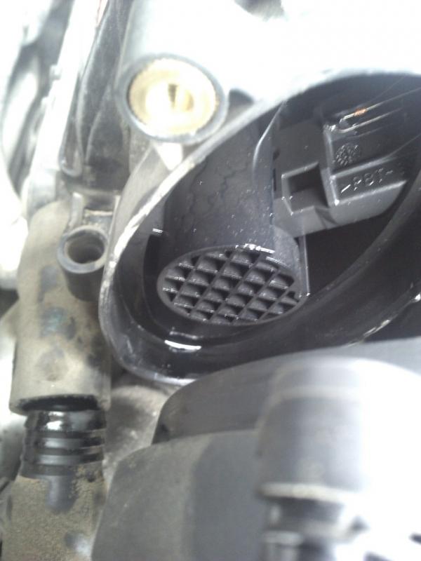

На диагностике Юра кроу говорил что есть разности в показаниях необходимого и фактического воздуха по расходомеру. Сегодня при замене воздушного фильтра обнаружил пару капель масла перед расходомером. Что оно там делает и может ли это быть причиной?
