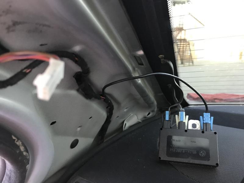

Отправлено 01 Февраль 2020 - 11:24
Приветствую! Может кто знает, где точно в туренге стоит этот блок? На фото показано в седане. Спасибо
один в спойлере, второй под потолком посредине крыши 30 см от края со стороны крышки 5 двери. Вроде понятно
т.е надо потолок снимать, что бы добраться? Че так сложно то все)
открутить ручки, облицовку стоек и приотпустить его
