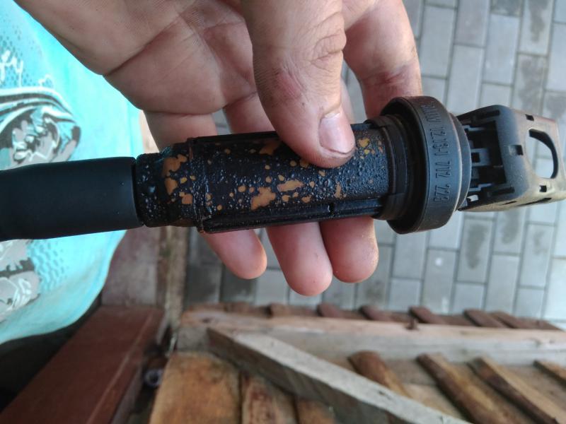

Такой вопрос. Сегодня менял свечи и на одной катушке вот такая шляпа. Как будто обгорела. Стоит менять? Есть повод беспокоится?
если проблем по зажиганию нет, то не меняй, но, блин, это не нормально - такого перегрева катушки, чтобы начинала вспучиваться краска, быть не должно.

Проблемы есть но не на этом цилиндре))если проблем по зажиганию нет, то не меняй, но, блин, это не нормально - такого перегрева катушки, чтобы начинала вспучиваться краска, быть не должно.

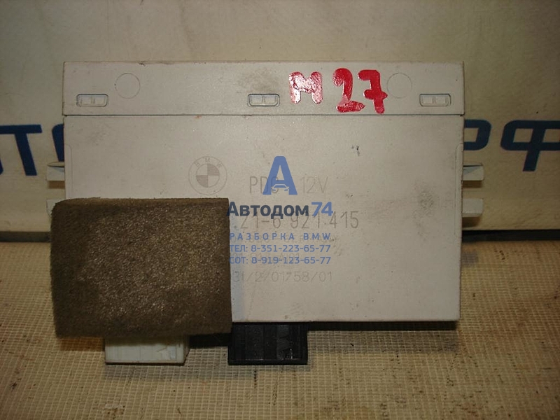

Доброго.
Почему данной зч нет в каталогах? Но она есть в гугле и на ней самой есть номер?
1301073017
1301073018
И вопрос сложнее. Зачем на блоке PDC клеится этот пушок. Он даже в каталоге отдельно покупается.
