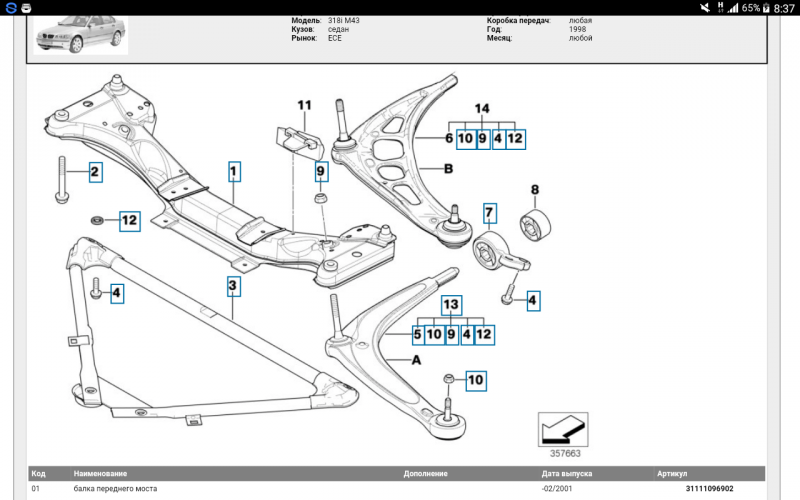

При переезде лежачих начало поскрипывать что-то в подвеске, тресанули, сказали, что сайленблоки рычагов надо менять, т.к. колесо сильно болтается. Правильно ли я понял, что это те сайленты, что в кронштейнах находятся на треугольном рычаге?
Купил я сайленты без кронштейнов, а на СТО говорят не те сайленты и  что меняются ток в сборе с кронштейнами, я так понял, что не выприсовываются они?

Такое СТО. Беги от них. При запресовке надо правильно поставить. Ну и на развал не забудь.

все там нормально выпрессовывается

лучше доплати и поменяй на сайленты в сборе. а то все равно придется за запрессовку доплачиваеть, если еще и запрессуют неправильно, дороже выйдет.
Всё верно говорят на СТО, в Е46 сайленты передних рычагов нужно менять в сборе с кронштейнами.
Они наверняка выпрессовываются, но с завода поставляются как единая деталь в сборе с кронштейном.

#12915 АМИГО
АМИГО
  • 3 237 сообщений
  • MB 609
  • Деревня
Отправлено 10 Март 2017 - 08:47
А как же #8?
31122229857
