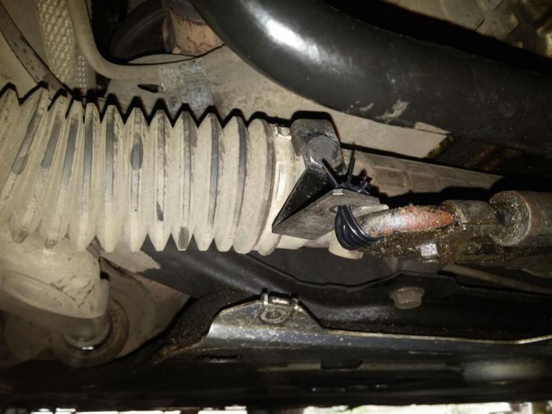

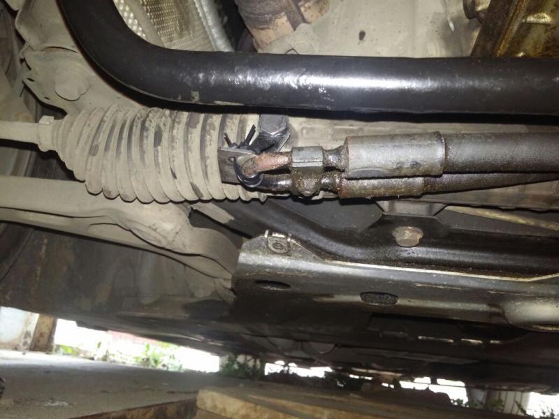

Всем привет.
Открутил пластиковую защиту под двигателем. И увидел вот такой отломанный фиксатор, на время заколхозил. Может кто заэкстросенсит и скажет где его искать в ориг. каталоге?

Я искал и не нашёл. Поставил на стяжку. Найдёшь пиши номер сюда.

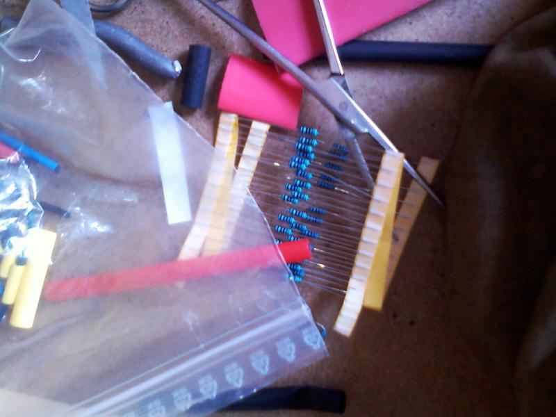

Такой вот вопрос. Купил как то две диодные лампочки, хотел поставить в планку подсветки номера, так вот когда их ставишь загорается ошибка, надо чтоб было сопротивление, это как бы все знают. Так вот может ктонибуть подскажет сколько надо припаять сопротивления к вот таким вот лампочкам чтоб ошибки пропали?)
Нагрузочное сопротивление не принесёт Вам желаемого результата (вернее результат будет но не тот что Вы хотите), отключите отслеживание состояния подсветки номера.
Если можно поподробнее насчет желаемого результата?
Вы хотите сохранить работоспособной диагностику перегорания ламп,так вот поставив нагрузочный резистор (а ставиться он в цепь параллельно лампочке) при выходе из строя лампы, нагрузка останется как и была т.к. резистор то целый остался, вот собственно предупреждения о сгоревшей лампочке и не будет.
Второй минус данной затеи в том что ставить резисторы придётся мощностью не менее 2W и если двух ватные будут идти в обычном корпусе но чуть больше своих собратьев 0,25W то если потребуется рассеять большую мощность то соответственно и резистор придётся ставить большей мощности, а уже 5W резисторы идут в керамическом корпусе и соответственно больше по размеру + все они при рассеивании мощности выделяют тепло (греются).
В плафон водителя поставил СМД св.диоды + R 120 Ohm или 120 kOhm не помню,  он греется 56 гр. цельсия.

Попробую все таки на 3w впаять посмотрим что получится, благодарю за ответы.
3 E46  > 2000 > СИСТЕМА СМАЗКИ > МАСЛОПРОВОДЫ ГИДРОУСИЛИТЕЛЯ РУЛ.УПРАВЛ.
отдельно не продается, только разборки, только хардкор

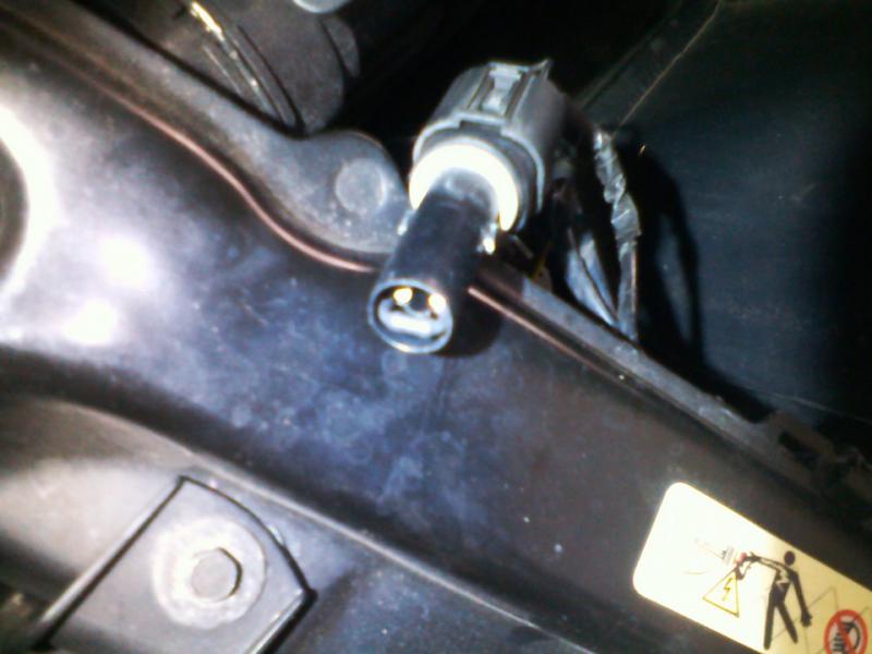

Отправлено 30 Апрель 2015 - 09:52
470ом  я ставил на перд габ все ок
ошибки нет

По ходу такой колхоз на стяжках на всех е46)у меня тоже самое

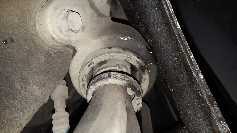

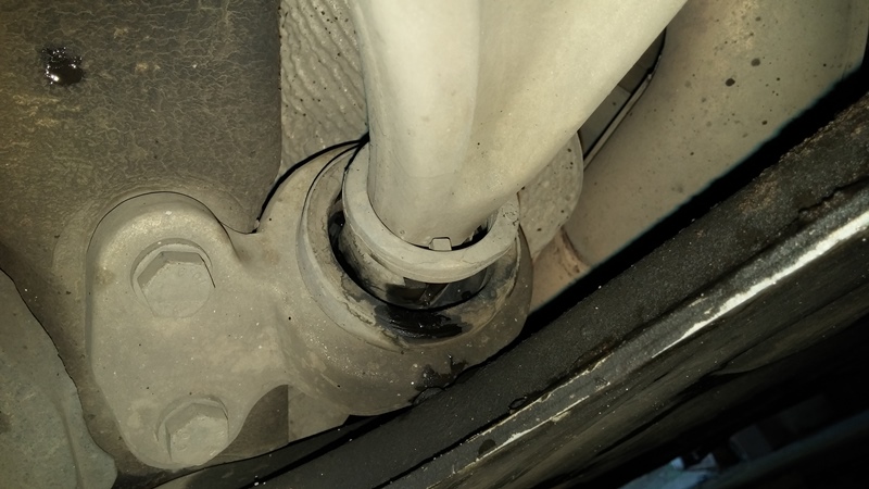

Ребята, я так понимаю это *опа сайлентам передних рычагов? Есть чуйка что эти резинки должны быть внутри а не болтаться ;))
И может кто подскажет, где качественно впрессуют полиуретановые?
Спасибо.
Спасибо.
правильно понимаешь. грохот небось стоит неслабый?
